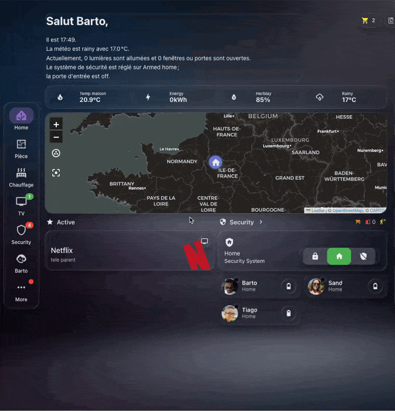

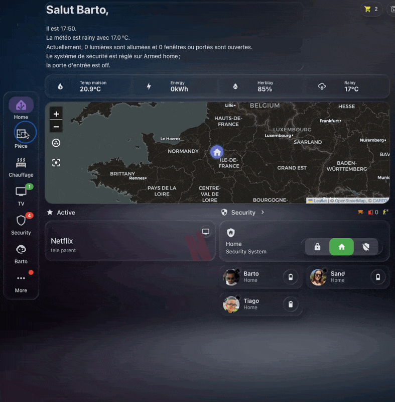

j’utilise aussi navbar et lors d’un appui sur une icône, j’ai d’autres icone qui s’affiche qui sont les pièces dans mon exemple :
CleanShot 2025-10-03 at 17.50.34
ou si je clique sur l’icone TV j’ai une carte qui me laisse le choix sur la tv que, je souhaite contrôler :

@barto_95 : C’est super joli ce que tu as fait.

Comme on le voit dans mon code, j’utilise un template pour mes différentes pages mais qui n’a pas d’influence sur la demande.
Je pense que ma demande correspond pas mal à ton 2ième ex avec les télés.
Pour autant, je pense m’inspirer pour d’autres pages de ton premier ex. Tu peux nous donner ton code stp ?
Merci :slight_smile:

Celui du buble-card ou celui ou quand je clique sur la nav bar, j’ai les icônes qui s’affichent par pièce ?
Tu fais tes popups avec bubble card ?
Je suis intéressé par tes 2 solutions :slight_smile:
oui bubble-card pour les popups, je trouve que cela fait “jolie".
ici la navbar au complet

          service_data:
            entity_id: input_select.tv_remote
            option: tele_tiago
        styles:
          card:
            - background-color: var(--contrast2)
            - padding: 10px 10px 10px 0px
          grid:
            - grid-template-areas: "\"icon name btn\" \"icon state btn\""
            - grid-template-columns: 60px 1fr min-content
            - grid-template-rows: min-content
          img_cell:
            - justify-content: start
            - position: absolute
            - width: 40px
            - height: 40px
            - left: 0
            - bottom: 0
            - margin: 0 0 8px 10px
            - border-radius: 500px
          entity_picture:
            - width: 40px
            - height: 40px
            - left: 0
            - bottom: 0
            - margin: 0 0 0 0
          icon:
            - width: 50px
            - color: var(--contrast1)
          custom_fields:
            name:
              - align-self: start
              - justify-self: start
              - background: none
              - padding: 0
            state:
              - align-self: start
              - background: none
              - padding: 0
              - margin-top: "-5px"
            btn:
              - align-self: end
              - justify-self: end
            icon:
              - align-self: start
            badge:
              - left: 38px
              - top: 5px
        custom_fields:
          name:
            card:
              type: custom:button-card
              styles:
                card:
                  - color: var(--contrast20)
                  - font-size: 14px
                  - font-weight: 600
                  - background: none
                  - box-shadow: none
          state:
            card:
              entity: |
                  return `${entity.entity_id}`;
              show_icon: false
                  return entity.state;
              state:
                - value: "on"
                - value: "off"
              styles:
                card:
                  - font-size: 12px
                  - background: none
                  - box-shadow: none
                  - opacity: "0.7"
          btn:
            card:
              entity: |
              icon: |
                  return entity.state !== "unavailable"
                    ? "mdi:power"
                    : "mdi:alert-circle";
              show_name: false
              tap_action:
                action: call-service
                service: script.wake_on_lan_tele_parent
              styles:
                card:
                  - border-radius: 50%
                  - width: 36px
                  - height: 36px
                  - box-shadow: none
              state:
                - value: "on"
                  styles:
                    card:
                      - background: var(--red)
                    icon:
                      - color: white
                - value: playing
                  styles:
                    card:
                    icon:
                      - color: white
                - value: "off"
                  styles:
                    card:
                      - background: var(--green)
                    icon:
                      - color: white
                - value: unavailable
                  styles:
                    card:
                      - background: var(--neutral-color, grey)
                    icon:
                      - color: white
  - type: conditional
    conditions:
      - condition: state
        entity: input_select.tv_remote
        state: tele_parent
    card:
      type: vertical-stack
        - type: conditional
          conditions:
            - condition: state
              entity: media_player.tele_parent
              state: "on"
          card:
              - type: conditional
                conditions:
                  - condition: or
                    conditions:
                      - condition: state
                        state: "on"
                      - condition: state
                        entity: media_player.barto_95_ps5_console
                        state_not: "off"
                card:
                  type: heading
                  icon: mdi:multimedia
                  heading: Media
                  heading_style: title
              - type: conditional
                conditions:
                  - condition: and
                    conditions:
                      - condition: state
                        state: "on"
                      - condition: or
                        conditions:
                          - condition: state
                            state: "off"
                          - condition: state
                            state: idle
                          - condition: state
                            state: unavailable
                card:
                  template: custom_card_mediaplayer_tv
              - type: conditional
                conditions:
                  - condition: and
                    conditions:
                      - condition: state
                        state: "on"
                      - condition: or
                        conditions:
                          - condition: state
                            state: playing
                          - condition: state
                            state: idle
                          - condition: state
                            state: none
                card:
                  tap_action:
                    action: none
                  label: PlayStation 5
                      if (entity.state == "playing") {
                        return entity.attributes.media_title || "En jeu";
                      } else {
                        return "Aucun jeu lancé";
                  show_icon: false
                  show_label: true
                  show_state: false
                  styles:
                    card:
                      - padding: 16px
                      - border-radius: 20px
                      - overflow: hidden
                      - background-color: var(--black)
                      - box-shadow: 0 4px 15px rgba(0,0,0,0.4)
                      - color: white
                      - position: relative
                    grid:
                      - grid-template-areas: |
                          "l app_icon i"
                          "n n n"
                      - grid-template-columns: 1fr min-content min-content
                      - grid-template-rows: min-content min-content
                      - column-gap: 10px
                      - row-gap: 4px
                    label:
                      - font-weight: 600
                      - font-size: 1rem
                      - color: rgba(255,255,255,0.85)
                      - z-index: 1
                    name:
                      - font-size: 0.9rem
                      - font-weight: 400
                      - z-index: 1
                    img_cell:
                      - background: rgba(106, 13, 173, 0.2)
                      - border-radius: 8px
                      - padding: 6px
                    custom_fields:
                      background_cover:
                        - left: 0
                        - top: 0
                        - right: 0
                        - bottom: 0
                        - opacity: 0.5
                        - z-index: 0
                        - filter: blur(0px)
                  custom_fields:
                    background_cover: |
                        if (entity.state == "playing" && entity.attributes.entity_picture) {
                          return '<div style="background: linear-gradient(rgba(0,0,0,0.5), rgba(0,0,0,0.5)), url(' + entity.attributes.entity_picture + ') center / cover no-repeat; width:100%; height:100%; position:absolute; z-index:0;"></div>';
                        } else {
                          return '<div style="background: var(--black); width:100%; height:100%; position:absolute; z-index:0;"></div>';
              - type: conditional
                conditions:
                  - condition: and
                    conditions:
                      - condition: state
                        state: "on"
                      - condition: state
                        state: "off"
                card:
                  type: heading
                  icon: mdi:star
                  heading: Activities
              - type: conditional
                conditions:
                  - condition: and
                    conditions:
                      - condition: state
                        state: "on"
                      - condition: state
                        state: "off"
                card:
                  type: grid
                  columns: 4
                    - type: custom:button-card
                      icon: mdi:netflix
                      show_name: false
                      aspect_ratio: 1/1
                      tap_action:
                        service: media_player.select_source
                          entity_id: media_player.tele_parent
                          source: Netflix
                        haptic: medium
                      hold_action:
                        action: more-info
                      styles:
                        card:
                          - border-radius: 24px
                        icon:
                          - color: |
                                if (entity.attributes.source == "Netflix") {
                                  return "#E50914";
                                } else {
                                  return "var(--icon-active-color)";
                      icon: mdi:plex
                      show_name: false
                      aspect_ratio: 1/1
                      tap_action:
                          source: Plex
                        haptic: medium
                      hold_action:
                        action: more-info
                      styles:
                        card:
                        icon:
                          - color: |
                                if (entity.attributes.source == "Plex") {
                                  return "#E5A00D";
                                } else {
                      icon: phu:iptvx
                      show_name: false
                      aspect_ratio: 1/1
                      tap_action:
                          source: IPTVSmartersPro
                        haptic: medium
                      hold_action:
                        action: more-info
                      styles:
                        card:
                        icon:
                          - color: |
                                if (entity.attributes.source == "IPTVSmartersPro") {
                                  return "#9C27B0";
                                } else {
                      icon: phu:youtube-kids
                      show_name: false
                      aspect_ratio: 1/1
                      tap_action:
                          source: YouTube
                        haptic: medium
                      hold_action:
                        action: more-info
                      styles:
                        card:
                        icon:
                          - color: |
                                if (entity.attributes.source == "YouTube") {
                                  return "#FF0000";
                                } else {
              - type: heading
                icon: mdi:remote-tv
                heading: Remote
              - type: grid
                columns: 4
                    icontype: custom:button-card
                    icon: mdi:power
                    show_name: false
                    aspect_ratio: 1/1
                    tap_action:
                    styles:
                      card:
                      icon:
                        - width: 32px
                        - color: var(--black)
                    state:
                      - value: "on"
                        styles:
                          card:
                            - box-shadow: 0 6px 18px rgba(0,0,0,0.4)
                    icon: mdi:chevron-up
                    aspect_ratio: 1/1
                    show_name: false
                    tap_action:
                      service: webostv.button
                        button: UP
                    styles:
                      card:
                      icon:
                        - width: 32px
                        - color: var(--contrast8)
                    icon: mdi:home-variant
                    aspect_ratio: 1/1
                    show_name: false
                    tap_action:
                        button: HOME
                    styles:
                      card:
                      icon:
                        - width: 32px
                    icon: mdi:volume-plus
                    aspect_ratio: 1/1
                    show_name: false
                    tap_action:
                        button: VOLUMEUP
                    styles:
                      card:
                      icon:
                        - width: 32px
                    state:
                      - value: "on"
                        styles:
                          icon:
                    icon: mdi:chevron-left
                    aspect_ratio: 1/1
                    show_name: false
                    tap_action:
                        button: LEFT
                    styles:
                      card:
                      icon:
                        - width: 32px
                    icon: mdi:circle-outline
                    aspect_ratio: 1/1
                    show_name: false
                    tap_action:
                        button: ENTER
                    styles:
                      card:
                      icon:
                        - width: 32px
                    icon: mdi:chevron-right
                    aspect_ratio: 1/1
                    show_name: false
                    tap_action:
                        button: RIGHT
                    styles:
                      card:
                      icon:
                        - width: 32px
                    icon: mdi:volume-minus
                    aspect_ratio: 1/1
                    show_name: false
                    tap_action:
                        button: VOLUMEDOWN
                    styles:
                      card:
                      icon:
                        - width: 32px
                    state:
                      - value: "on"
                        styles:
                          icon:
                    icon: mdi:arrow-left
                    aspect_ratio: 1/1
                    show_name: false
                    tap_action:
                        button: BACK
                    styles:
                      card:
                      icon:
                        - width: 32px
                    icon: mdi:chevron-down
                    aspect_ratio: 1/1
                    show_name: false
                    tap_action:
                        button: DOWN
                    styles:
                      card:
                      icon:
                        - width: 32px
                    aspect_ratio: 1/1
                    show_name: false
                    tap_action:
                      haptic: medium
                        entity_id: media_player.apple_tv_4k_2
                        button: PAUSE
                    styles:
                      icon:
                        - width: 32px
                      card:
                    icon: mdi:pause
                    entity: media_player.apple_tv_4k_2
                    state:
                      - value: paused
                        icon: mdi:play
                        styles:
                          card:
                            - background-color: var(--green)
                          icon:
                      - value: playing
                        styles:
                          card:
                            - background-color: var(--yellow)
