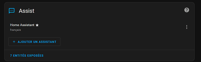

Pour exposer, je vais dans Paramètres / Assistants vocaux
Donc ça c’est la partie qui fonctionne avec l’abonnement Nabucasa.
Je ne sais pas exactement comment ça fonctionne, mais là j’en vois 7 (pas 6).
Les autres visibles dans GH sont-elles bien issues de home assistant ?
Oui, depuis hier il y en a 7 !
Les autres apparaissent bien dans Google Home comme connecté par Home Assistant

Ce que tu nous montre est pour Assit , l’assistant de Home assistant.
C’est aussi ce qu’il me semblait, mais pourtant si je configure des Alias dans l’exposition, ça remonte bien dans Google Home.
Il doit donc y avoir un lien.
