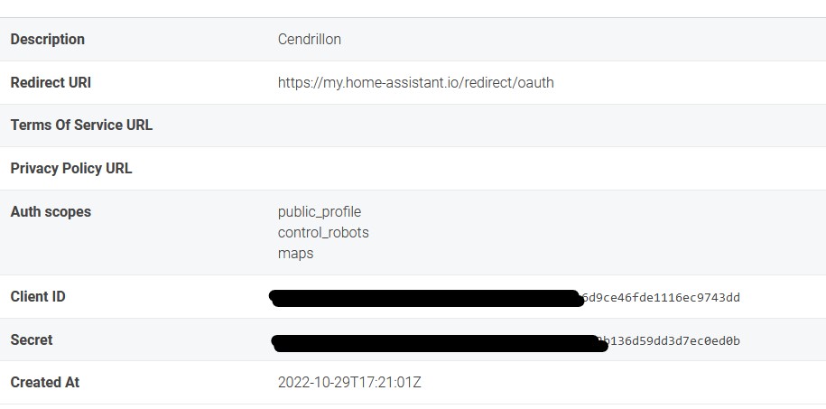

J’ai ceci dans sur leurs site:

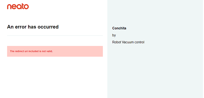

et quand je lance l’ajout de l’intégration j’obtiens ceci:
Est-ce que vous voyez quelque chose que je ne vois pas? j’utilise mon adresse nabu casa car de ce que j’ai compris c’est l’adresse externe qu’il faut utiliser.

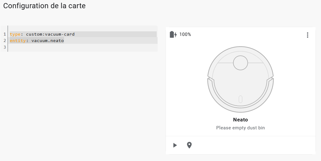

C’est avec HACS qui tu obtiens ce rendu?
Déjà tu devrais avoir tes sensors avec l’intégration officielle
Il faut modifier Redirect URI

Ce sont les cartes :

Merci infiniment, ca fonctionne en mettant ceci Link to OAuth2 Authorize Callback – My Home Assistant, je te dois une bierre! :smiley:
