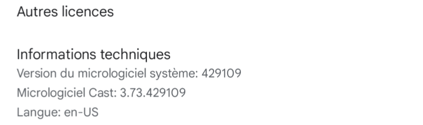

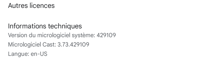

C’est un home mini V1 ou un nest mini V2 ?
moi c’est un google home mini
micrologiciel système 429109
cast 3.73.429109
c’est un home mini V1
Bon rien a voir moi c’est un v2.
Pour la langue (la ligne sous micrologiciel ?) vous êtes en fr ou us ?
La langue pour moi est FR
Ok donc c’est pas ça non plus…
