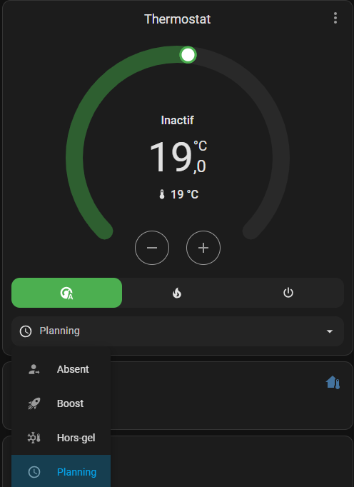

Tu peux faire tout cela mais en faisant toi même tous les automatismes en surveillant les changements de valeur de l’entité et de ses attributs (du thermostat). Perso, le thermostat netatmo ne me sert plus que d’afficheur et de sonde thermique. C’est bien plus puissant d’utiliser HA et un bon vieux contact sec pour piloter mon poêle a granulés (moins user friendly et plus long à mettre en place je te l’accorde). Quand par exemple ma température de consigne change je la balance sur le Netatmo, quand c’est un cycle de chauffage idem… Et je me tâte à l’utiliser comme commande de passage et de réglage en mode manuel.

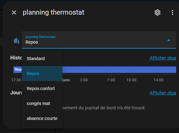

Effectivement, je n avais pas vu que certaines valeurs que je recherchais etaient presentes au niveau des attributs des vannes.
Sur Jeedom, elles figuraient au niveau du thermostat il me semble.
Bon, ca prouve que je dois regarder plus en detail l’intégration et m habituer a la philosophie de Home Assistant.
