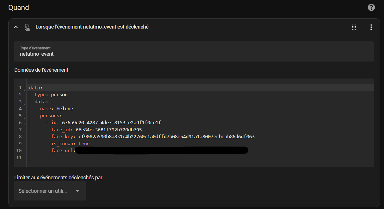

J’utilise des caméras Netatmo, j’ai bien réussi à remonter les event. J’aimerai utiliser ces event pour mes automatisations, mais je galère complètement !
J’ai plusieurs type d’event qui remonte
- les mouvements
- les animaux
- les humains
- les personnes qui sont reconnu
J’aimerai utilisé ces deux derniers comme trigger, mais je n’arrive pas a le configurer comme souhaité, soit ça se déclenche pour toutes personnes qui passe (humain) et donc il ne fait aucun distinction de visage, soit rien ne se passe.
Quelqu’un aurait reussi a réglé les trigger proprement ?

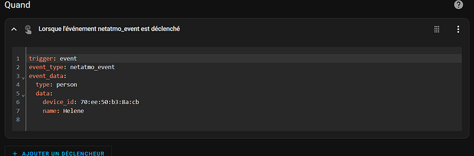

As tu essayé simplement :
event_type: person

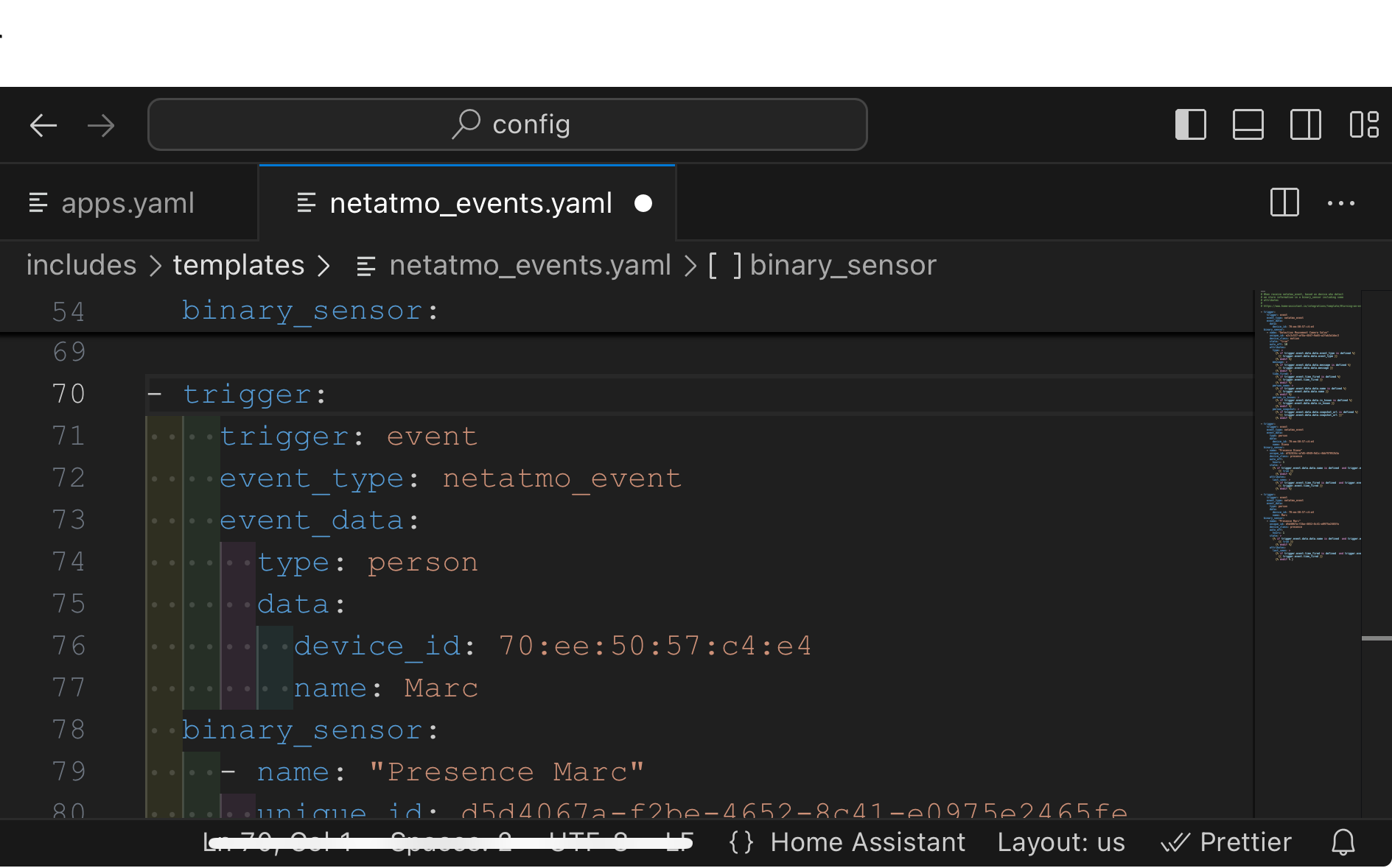

Je fais quelques chose comme ça pour faire un binary_sensor :
Je crois que la syntaxe du trigger est la même pour une automation : Automation Trigger - Home Assistant

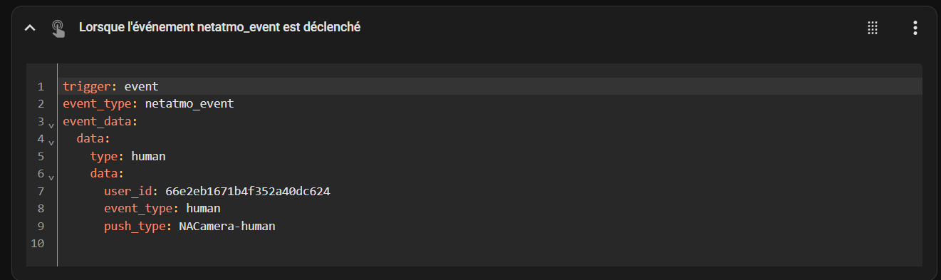

J’ai essayé vos deux solutions, ça ne marche toujours pas… Je comprends vraiment pas
L’information remonte bien mais l’automatisation ne fonctionne pas.
J’avais également essayé ça pour la détection de personne, mais tout les event déclanche l’automatisation (mouvement, animaux, etc)
Je sèche complètement

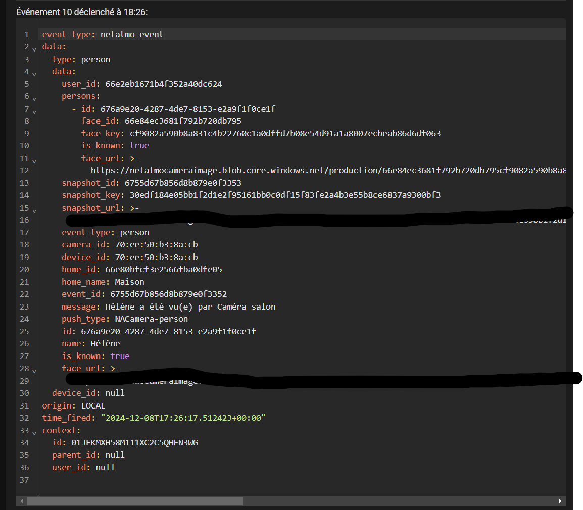

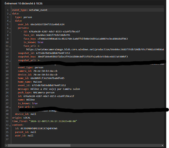

Je ne vois pas ma proposition dans tes essais.
Tu mets juste les trois lignes rien de plus dans donnée de l’événement. Chez moi ça marche sans problème.
Tu mets trop d’informations dans le cadre dont certaines n’ont rien a faire là et d’autres sont inutiles.
J’avais essayé, mais ça n’avait pas marché, et je viens de trouver pourquoi…
J’avais écris Helene, et pas Hélène. Suis-je le blaireau originel ? Probablement ahah, en tout cas, ça fonctionne nickel, merci beaucoup !
