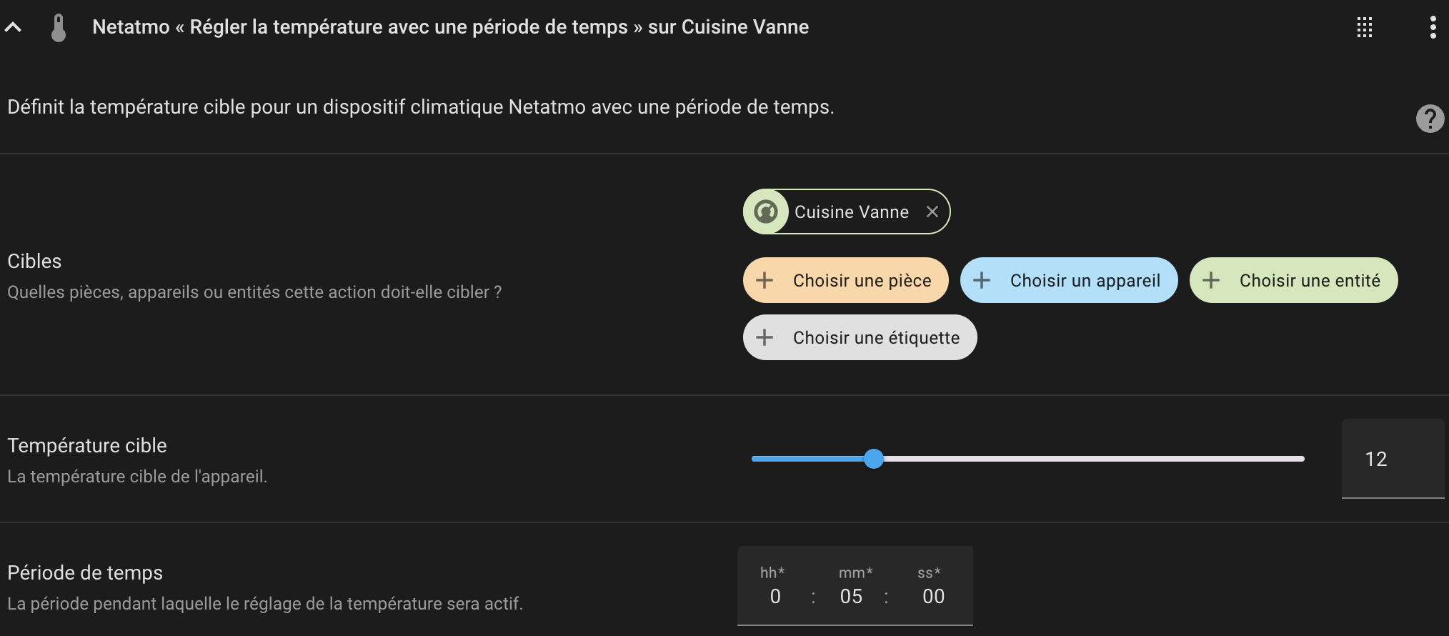

je viens de faire un test ça marche parfaitement, ce que tu as fait ne correspond pas à la description
Tu peux le faire directement dans l’UI
action: netatmo.set_temperature_with_time_period
metadata: {}
  time_period:
    hours: 0
    minutes: 5
    seconds: 0
  target_temperature: 12
  entity_id: climate.cuisine
3 « J'aime »
