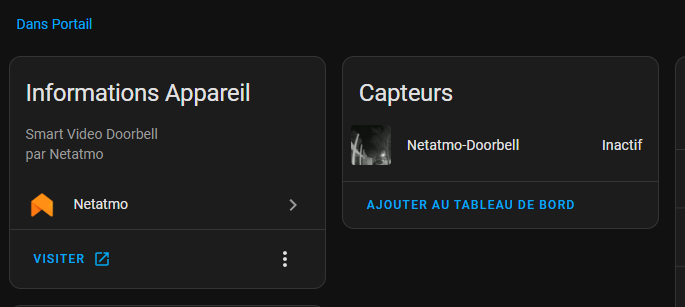

Est ce que quelqu’un arrive à récupérer le flux vidéo de la Netatmo dorebell dans home assistant ?
Pas moyen de mon côté. La caméra est détecté mais impossible d’avoir le flux live, je n’ai que l’imagette.
J’ai par contre correctement les webook incoming call !

Oui j'ai suivi le tuto.
Je reçois bien les incoming_call (event webook) mais impossible d'avoir le flux live ! Je n'ai que le snapshot dans mon HA :
Tu me confirmes que tu as bien le live toi ?
