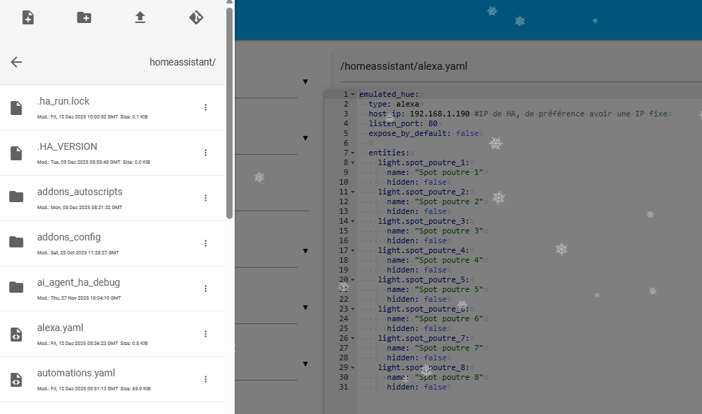

Fichier Alexa.yaml
  type: alexa
  host_ip: 192.168.1.190 #IP de HA, de préférence avoir une IP fixe
  listen_port: 80
  expose_by_default: false
    light.spot_poutre_1:
      name: "Spot poutre 1"
      hidden: false
    light.spot_poutre_2:
      name: "Spot poutre 2"
      hidden: false
    light.spot_poutre_3:
      name: "Spot poutre 3"
      hidden: false
    light.spot_poutre_4:
      name: "Spot poutre 4"
      hidden: false
    light.spot_poutre_5:
      name: "Spot poutre 5"
      hidden: false
    light.spot_poutre_6:
      name: "Spot poutre 6"
      hidden: false
    light.spot_poutre_7:
      name: "Spot poutre 7"
      hidden: false
    light.spot_poutre_8:
      name: "Spot poutre 8"
      hidden: false

Alexa.yaml ou alexa.yaml pour le nom du fichier ?
Non en faite ca fonctionne maintenant, j’ai du supprimer ces ligne de mon fichier configuration.
  type: alexa
  listen_port: 80
      hidden: false
