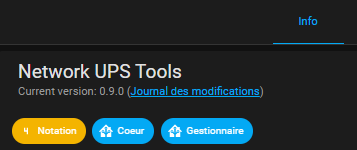

Je ne me suis jamais posé la question avant mais comment se mettent à jour les intégrations ?
Salut, tu parles de quelle type de mises à jour?
Les intégrations généralement ça fait soit partie de HA Core, soit de HACS, donc ça se met à jour avec l’un des 2.
Je ne fais pas trop la distinction en fait entre les intégrations et les modules complémentaires !
J’ai « Network UPS Tools » version 0.9.0 dans les intégrations et dans les modules complémentaires, @Sylvain_G parle de version 0.9.1 et 0.10.0.
Donc je me dis que je ne suis pas à jour bien qu’étant en version 2022.3.7.
Oui mais là tu dois effectivement faire une confusion entre les 2 notions.
Ta capture d’écran montre l’intégration NUT. Celle-ci n’a pas de version ou de mise à jour autre qu’avec HA.
Et je ne crois pas qu’il y ait de version pour les intégrations.
Ce dont parlait Sylvain, c’est l’add-on qui permet de gérer un onduleur directement relié à l’USB de la machine qui fait tourner HA.
Add-on => c’est des serveurs complémentaires qui sont ajoutés en plus de ce que HA fait. Et ils sont indépendants de HA.
Intégration => C’est un élément à l’intérieur de HA qui permet de communiquer avec un ensemble d’appareils d’une marque ou utilisant un protocole donné.
Autrement dit dans cet exemple:
L’add-on c’est un serveur ajouté dans modules complémentaires qui parle avec l’onduleur.
L’intégration c’est ce qui indique à HA comment parler avec le serveur de l’add-on.
Si mais pas aussi visible… il faut aller dans l’export de la config
Oui effectivement, c’est la version de la librairie utilisée. :+1:
Merci beaucoup pour ces précisions @AlexHass & @Pulpy-Luke :slight_smile:
Je suis bien en 0.9.0 pour le module complémentaire.
Pas vu passer de proposition de mise à jour mais ça fonctionne :slight_smile:
