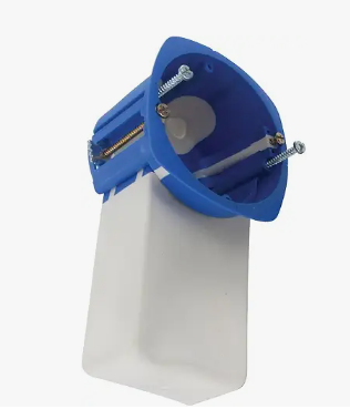

Lorsque j’ai rénové ma maison, j’ai mis des « pieuvres électriques » avec le neutre dans tous les interrupteurs. Ceux sont des grosses boites de dérivation où je peux mettre plusieurs modules.

Je me représente pas bien, ça ressemble à quoi ?
Google est ton ami :crazy_face:
pieuvres électriques – Recherche Google
Il y en a sur amazon aussi
https://www.amazon.com/sumsync-Remote-Control-Octopus-Kids/dp/B0BJV684HH

je suis en train de faire construire, et tous les boitiers, ont tous les fils qui vont au tableau électrique, phase et neutre compris.
gros tableau en perspective, mais facilité, soit dans les boitiers, soit dans le tableau pour tout domotiser après.
c’est clair que plus compliqué qu’une pieuvre toute faite… mais bien plus simple a maintenir après.
