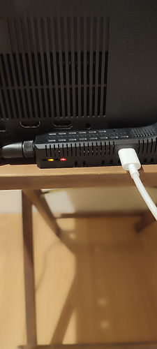

merci de vos retours, USB branché sur le secteur… d’ailleurs j’ai oublié de vous précisé mais au bout d’une ou 2 heure, j’ai la led rouge de la cles smlight qui etait allumée, pas su trouver la raison

La diode rouge indique un soucis avec le core. Il faudrait les logs de la clef pour voir.

Et je viens de voir qu elle a la aussi la diode rouge…

Au 1er démarrage tant que je n’ai pas démarré Zigbee2mqtt, la led rouge est éteinte. Seule la diode orange est allumé.
Et hop je démarre et la rouge s’allume. J’ai pu connecté une prise Nous juste à coté, j’ai un LQI de 217 c’est déjà mieux… mais bon cette led rouge ne me plait pas trop.
Je regarde en parallèle voir si je ne devrais pas la retourner pour échange…

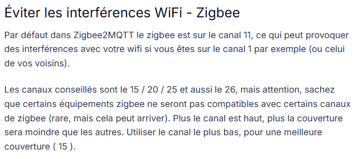

il faut pas être étonner alors :
Plus tu montes en canal, moins la couverture est bonne. J’aurais mis le 15.
Envois un mail au support smlight oour savoir. Mais de memoire la led rouge est un soucis avec le core de l’appareil (liaison z2m peut être au vu de ton retour?).
ok je vais changer sur mon HA de test, mais en fait par défaut au demarrage de Z2MQTT il te propose de donné ton canal WIFI.. donc j’ai mis 1.. et il definit automatiquement le canal Zigbee il a mis 25.
