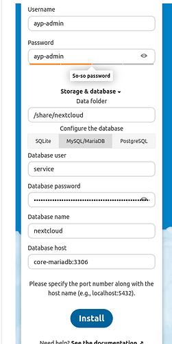

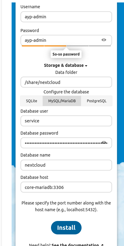

Puis réinstallation de nextcloud puis le démarrer, aller ensuite dans son interface web
on a alors ceci :
Ce qu’on a qu’au premier lancement de nextcloud.
Et la base nextcloud de MariaDB s’est bien remplie.

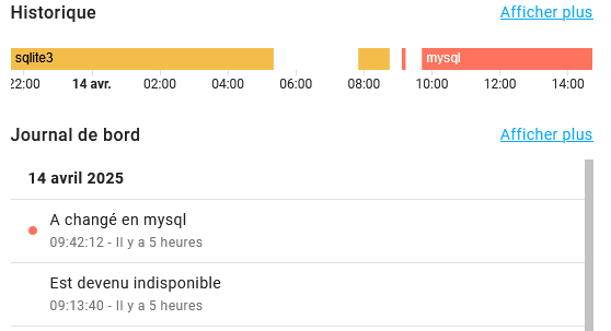

J’en ai profité pour installer l’intégration nextcloud qui me donne plein d’infos (87 entités !!) et notamment le type de base de données :
Bonne journée
