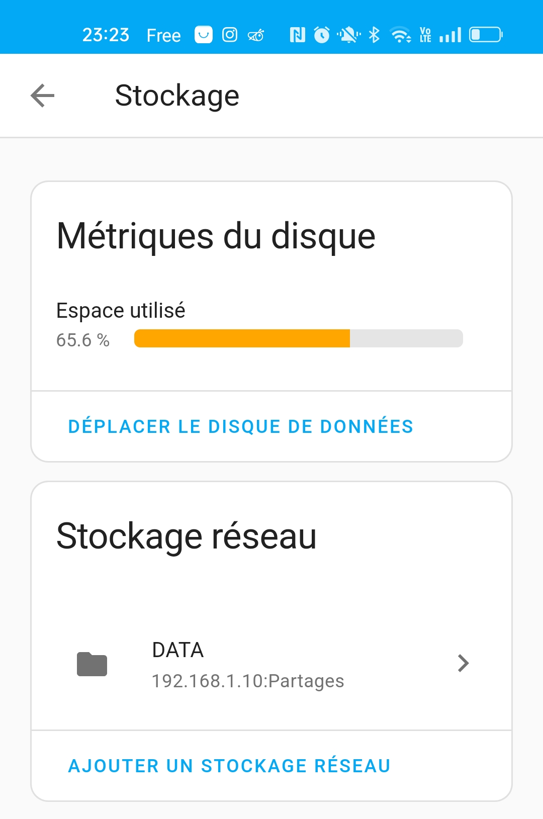

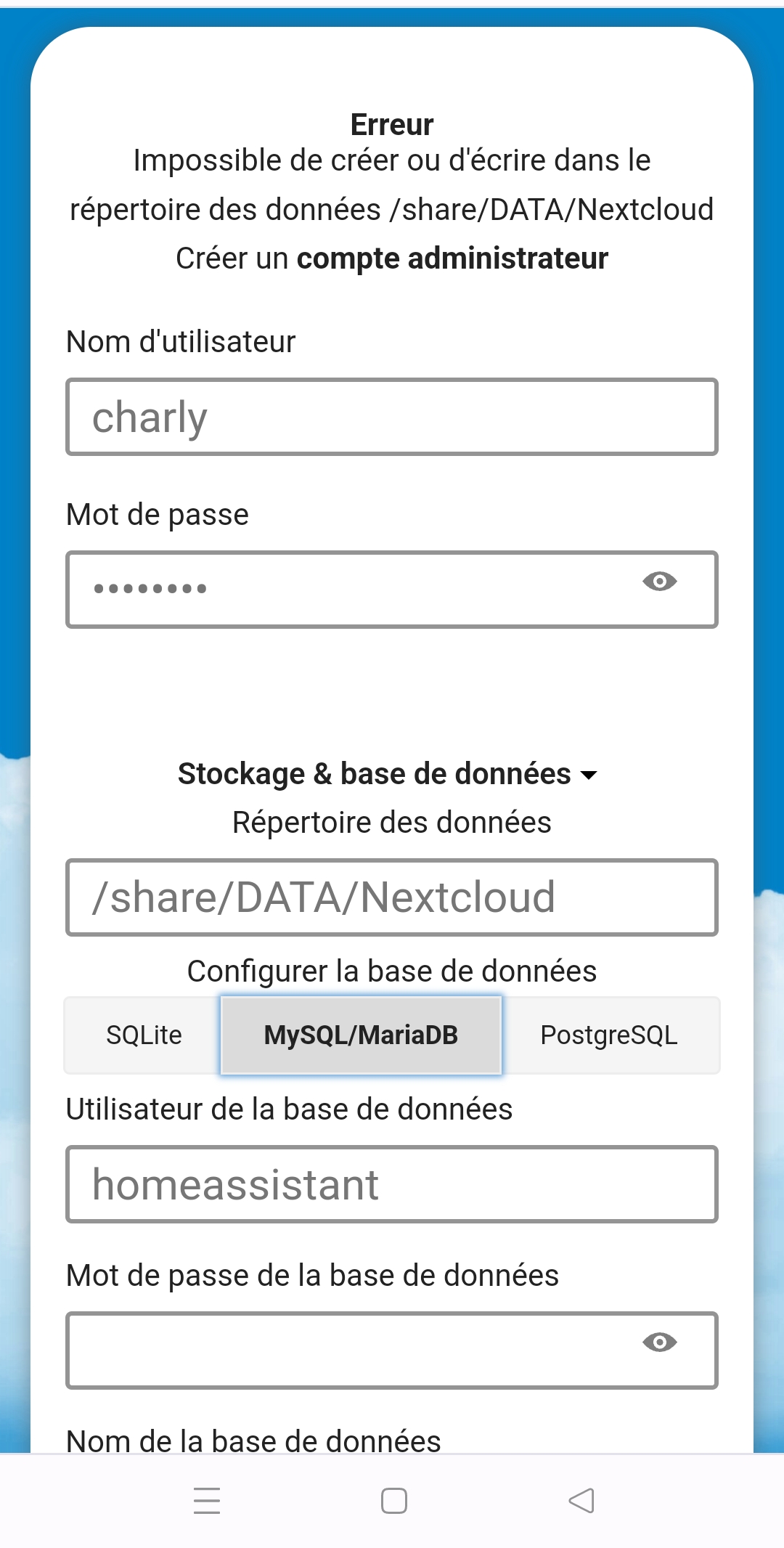

Bonjour je cherche a mettre en place Nextcloud serveur sur home assistant via le module, j’aimerais que le dossier de donnée soit un dossier qui est sur un partage qui est monté via la gestion de stockage intégré dans HA.
Voici la configuration et le message d’erreur que j’ai…

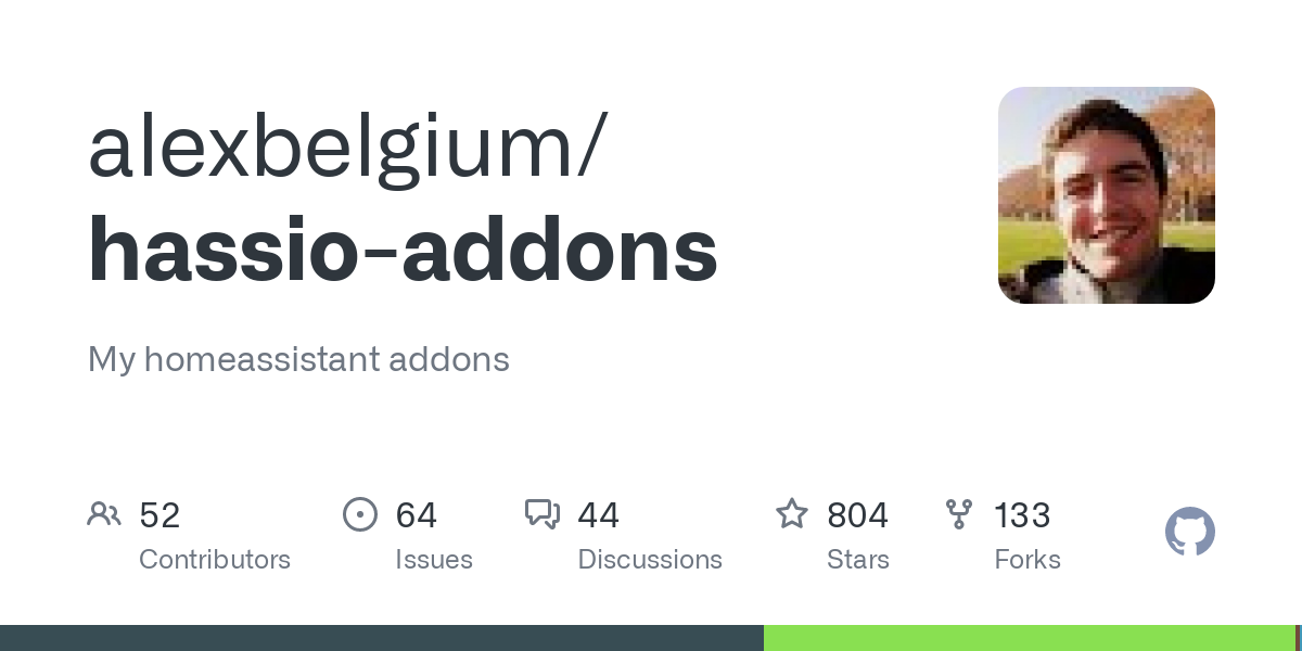

Salut apparemment c’est bon je vois bien mes données via le docker et l’addon a été récupéré chez alexbelgium

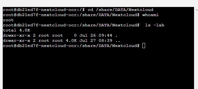

Dans le container, fais un coup un whoami et un ls -lah ? Il semblerait plus que c’est une histoire de permission UNIX que un problème de montage …
voici les infos
Ok, alors maintenant qu’on sait que tout est monté en root, il faudrait d’une manière ou d’une autre voir sous quel process tourne NextCloud dans ton container (sans doute avec ps aux).
Si il tourne sous un utilisateur avec moins de privilèges que root, il faut monter ton volume avec ces privilèges là.

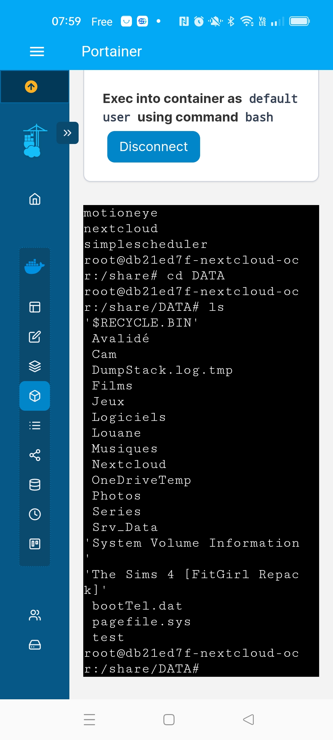

je récupère ça comme info
et voici les infos que tu m’as demandées tout à l’heure, mais sur le dossier d’origine, mais je n’arrive pas a mètre en place les mêmes droits sur le parage que j’ai monté, j’ai même essayé de mettre le user abc dans le groupe root mais ça ne change rien.

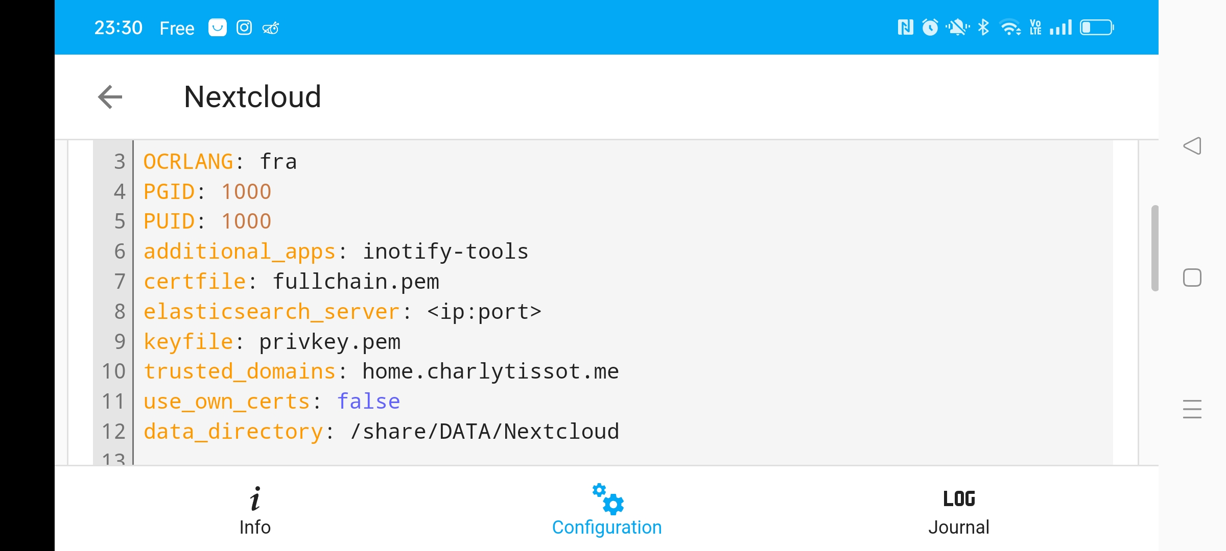

J’ai essayé ça, mais ça ne marche pas, en fait, j’ai fait autrement, je suis reparti de zéro et j’ai mis dans les options de configuration les infos suivantes :
networkdisks: //192.168.1.10/Partages/Nextcloud
cifsusername: « Utilisateur »
cifspassword: « mot de passe »
Puis à la 1ʳᵉ connexion web pour le paramétrage, j’ai fait pointer le dossier de données sur le point de montage et c’est bon.
