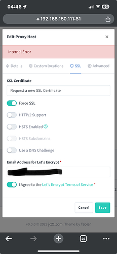

Ce jour, impossible de me connecter à HA depuis l’extérieur, en cherchant je me rends compte que mon certificat Let’s Encrypt n’a pas été renouvelé.
J’essaye de le renouveler manuellement et la j’ai cette erreur.

c’est bon j’ai réussi, j’ai du ouvrir le port 80 et 81 sur mon routeur puis je les ai fermer.
