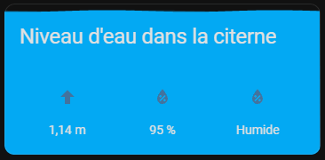

Hello les amis,
Voici une image plutôt qu’un long discours.
citerneok

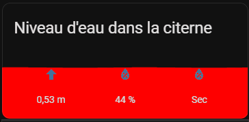

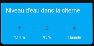

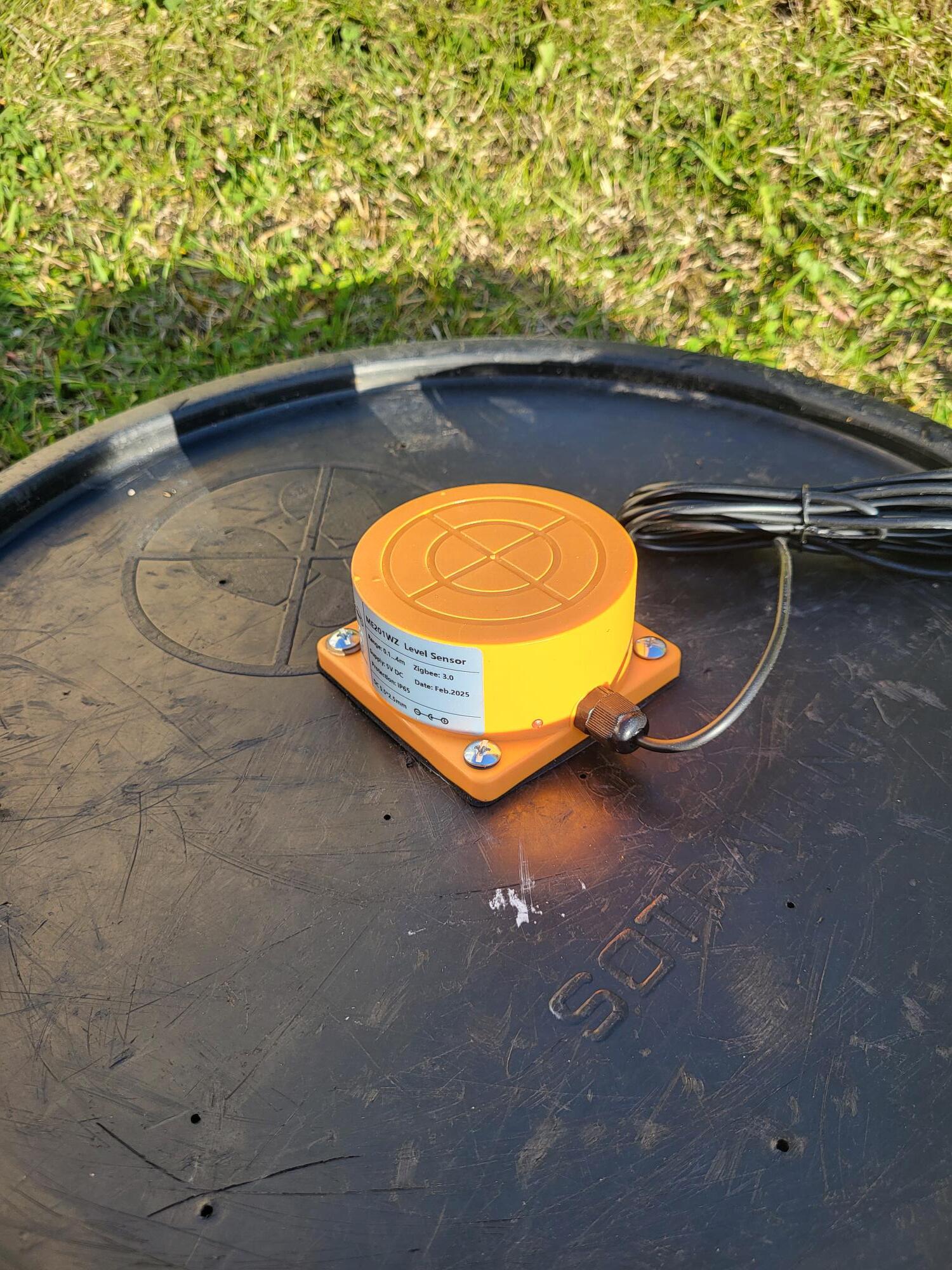

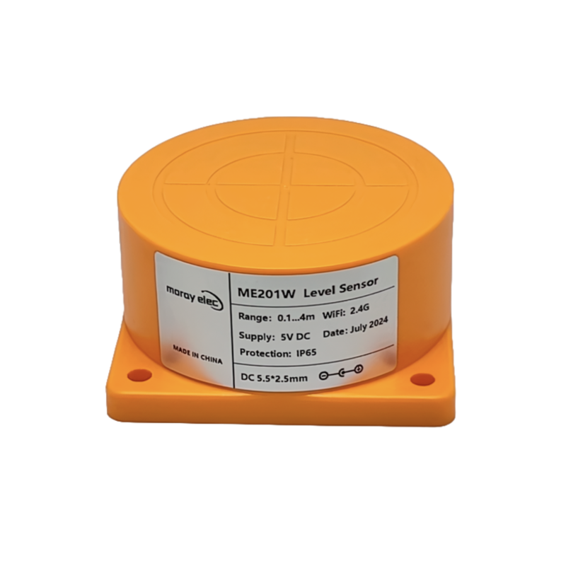

Je viens de tester le capteur de niveau Zigbee par ultrasons ME201WZ de chez MORAY.
Comme fidèle à mes habitudes, je vous poste le retour d’expérience de ce produit et de sa mise en oeuvre.
Je suis le plus heureux, pour moins de 50€, j’ai un système autonome qui me contrôle le niveau de ma cuve, sur du Zigbee et intégré à ma domotique.
Parfait !
N’hésitez pas pour toutes questions ou besoin d 'aide.

d’après les docs que j’ai lu, les capteurs sont à ultrasons, donc théoriquement il ne faut aucun obstacle, que ce soit sur les côtés ou entre la surface du liquide et les capteurs.
(j’en ai fabriqué un avec un esp32 et deux capteurs ultrasons pour ma citerne fioul, ça marche très bien sous cette condition)

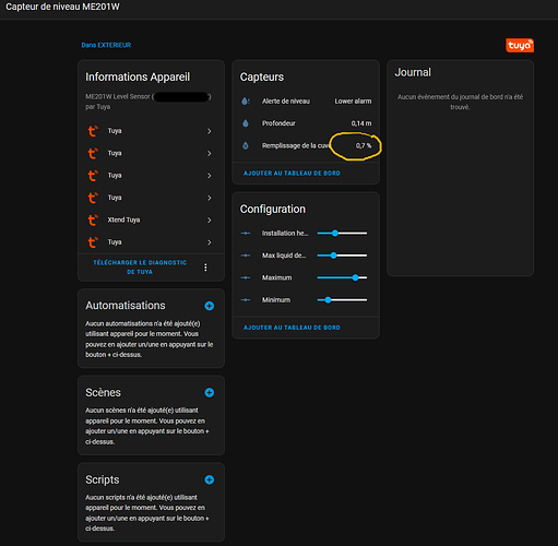

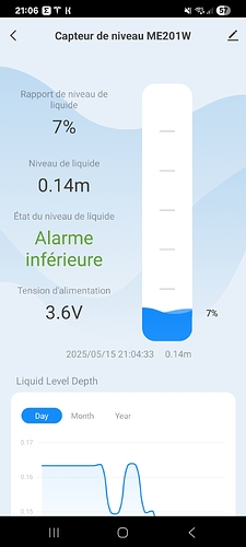

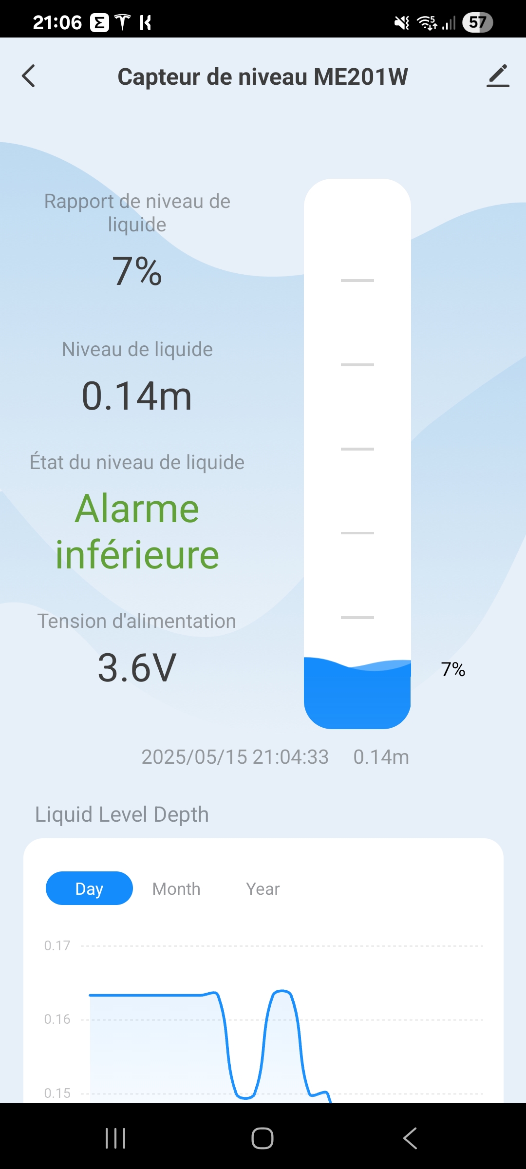

Dans Home Assistant mon sensor.capteur_de_niveau_me201w_liquid_level indique 0,7% alors que dans Tuya il m’indique 7% (qui est la bonne valeur). Comment faire pour que je récupère cette bonne valeur (ou que celle-ci soit multpliée par 10) ?
Excellent, j’avais vu ce capteur, intéressant de le voir en service!
Il te faut un capteur template qui fait un x10.

Nous vous remercions pour votre commande du produit ME201WZ (de la marque MORAY) et pour votre confiance.
Capteur de niveau d’eau, liquide, carburant Zigbee Tuya ME201WZ
Nous souhaitons vous informer d’un point important concernant le bloc d’alimentation fourni par défaut avec votre appareil.
Le fabricant nous a récemment confirmé qu’il n’est pas en mesure de fournir la certification CE pour ce bloc. Par souci de transparence et pour garantir votre sécurité, nous vous déconseillons donc son utilisation.
Nous vous recommandons vivement d’utiliser à la place un bloc d’alimentation certifié CE (5V / 2A minimum), que vous pouvez facilement trouver dans le commerce.
