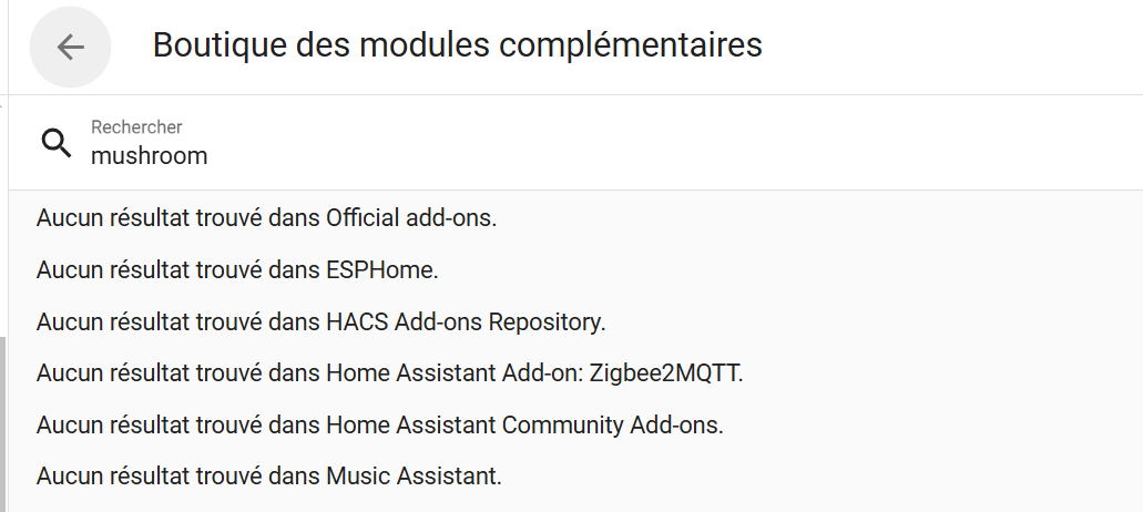

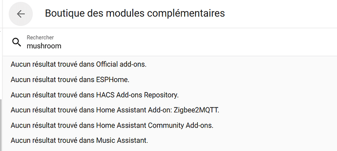

Ma recherche de Mushroom me donne cela :
J’ai aussi vu que github était dans le coup mais n’est pas su lier github et HACS - je répète, pas doué)

Donc si mushroom n’apparait pas dans HACS, il suffit de copier coller le lien du github de mushroom dans HACS. Je t’ai envoyé les liens de HACS et du github de mushroom. Il y a toutes les explications nécessaires dans les messages ci dessus (en particulier là dans la FAQ de HACS: https://hacs.xyz/docs/faq/custom_repositories/ ).

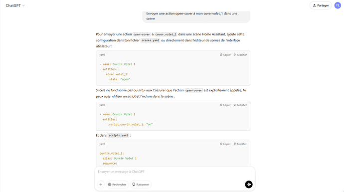

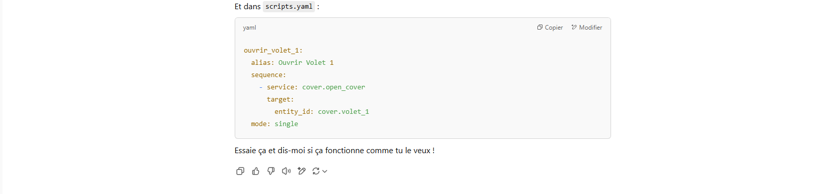

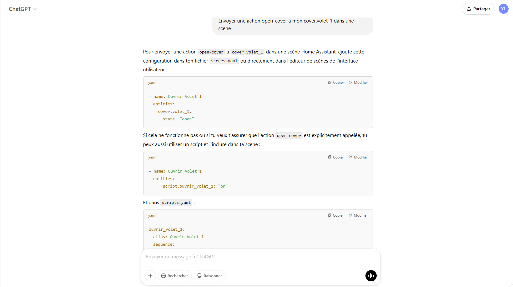

Voilà la réponse de chatGPT :
Mais tu ne pourras rien faire de ça, car là encore, il y a un manque flagrant d’informations.
