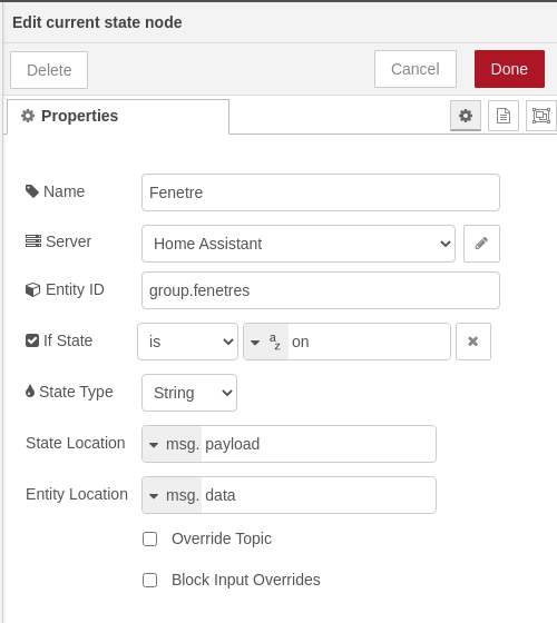

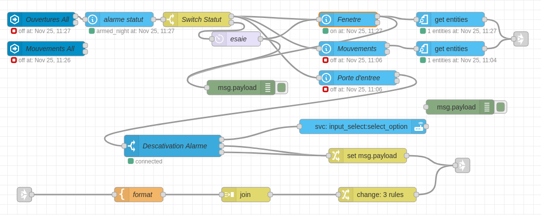

J’ai un node « current state » qui ne change pas d’état instantanément pourtant dans Home Assistant le changement est instantané, je vous met une image, c’est le node Fenêtre.
Une première réponse de @SNoof est que le « Current state » ne change pas d’état si pas d’input. Donc en gros si pas de changement de « Ouvertures All » il ne changera ps d’état.
Je ne comprends pas ce que tu veux dire…
Les changements d’état côté HA sont transmis instantanément vers NR.
Si une des fenêtres devient « on », le group passe à « on » et doit déclencher le flot.
