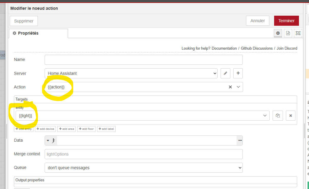

Voilà à quoi peut ressembler ton node action
Avec comme élément de sortie de ton node Function;
msg.light = light_id
msg.action= ligiht.turn_on ou light.turn_off suivant la sortie

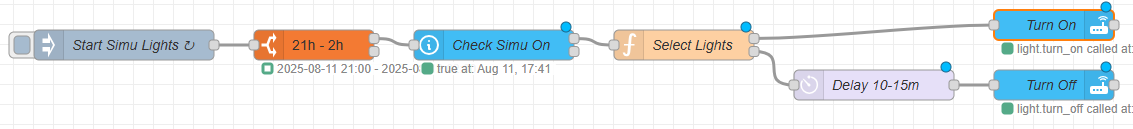

le flow final serait:

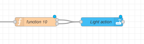

Voici mon flow:
C’était mon code dans le node ‘function’ qui était mal écrit, voici le code corrigé si ça peut servir:
const lights = [
  'light.switch_lumiere_cuisine_et_terrasse_2',
  'light.switch_couloir_salle_fetes_2',
  'light.switch_chambre_parents',
  'light.switch_wc_etage',
  'light.switch_wc_rdc'
// Choisir lumière au hasard
const index = Math.floor(Math.random() * lights.length);
const light_id = lights[index];
// Message pour allumer la lumière
const msg_on = {
  payload: {
    action: 'light.turn_on',
    target: { entity_id: light_id }
// Message pour éteindre la lumière
const msg_off = {
  payload: {
    action: 'light.turn_off',
// Retourner les messages correctement formatés
return [msg_on, msg_off];
Les nodes ‘action’ restent sans rien de spécifié (ils interprètent le payload du node ‘function’ … et ça fonctionne très bien :slight_smile:
