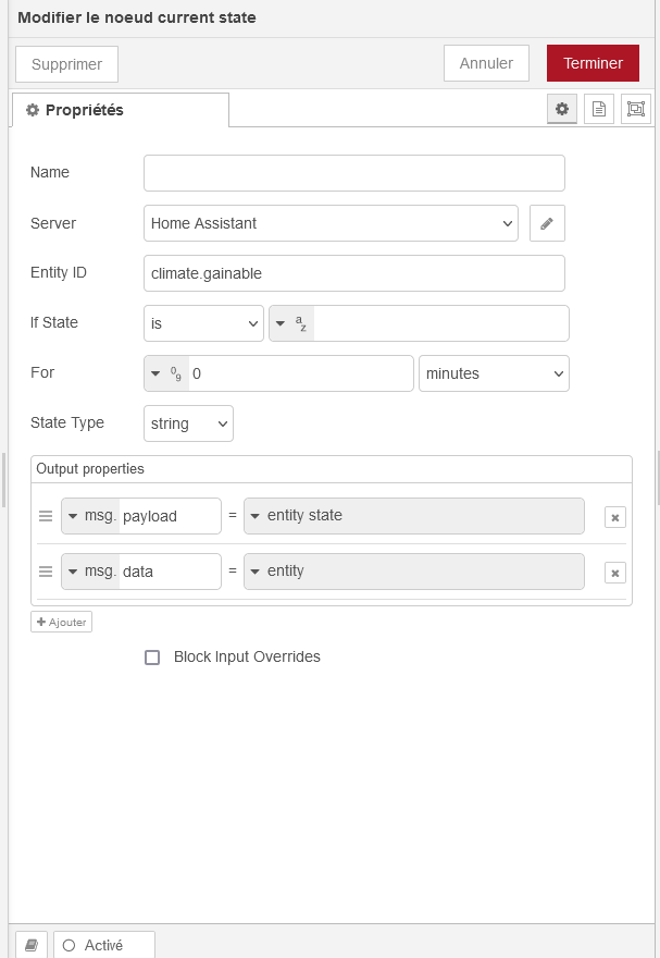

Je voudrais avoir d’autres infos de retour avec le « current state »
De base mon entity ID climate.gainable me retourne : off/heat/fan_only,auto
Je voudrais connaitre d’autres états : comme la température de consigne ou la vitesse de ventilation.

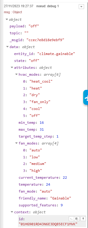

Pour ca, il faut commencer par mettre un Debug avec le msg complet.
A partir de là tu verras si les info sont disponibles
Il y a bien les infos que je recherche
Donc, tu as les infos que tu souhaites. Quel est le problème ?
Dans ton exemple, min_temp (par exemple) sera accessible avec msg.data.attributes.min_temp
Dans la fenêtre de debug sur le côté, tu as un symbole >_ tu peux voir le chemin pour accéder à ce que tu veux.

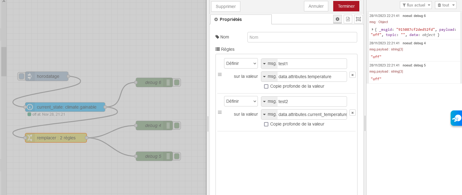

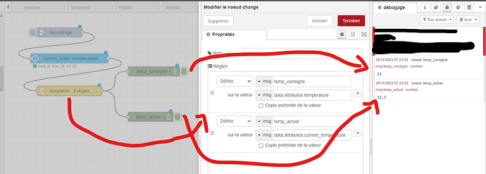

Par exemple je voudrais juste récupérer sur quelle température et la consigne pour l’afficher à la place de fan_only à côté du carré vert
Screenshot 2023-11-28 at 01-01-57 Node-RED – Home Assistant
J’ai bien le chemin data.attributes.temperature que je récupère dans le debug
Mais ensuite je colle ça ou ?
Avec le node Change

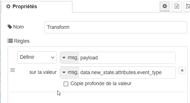

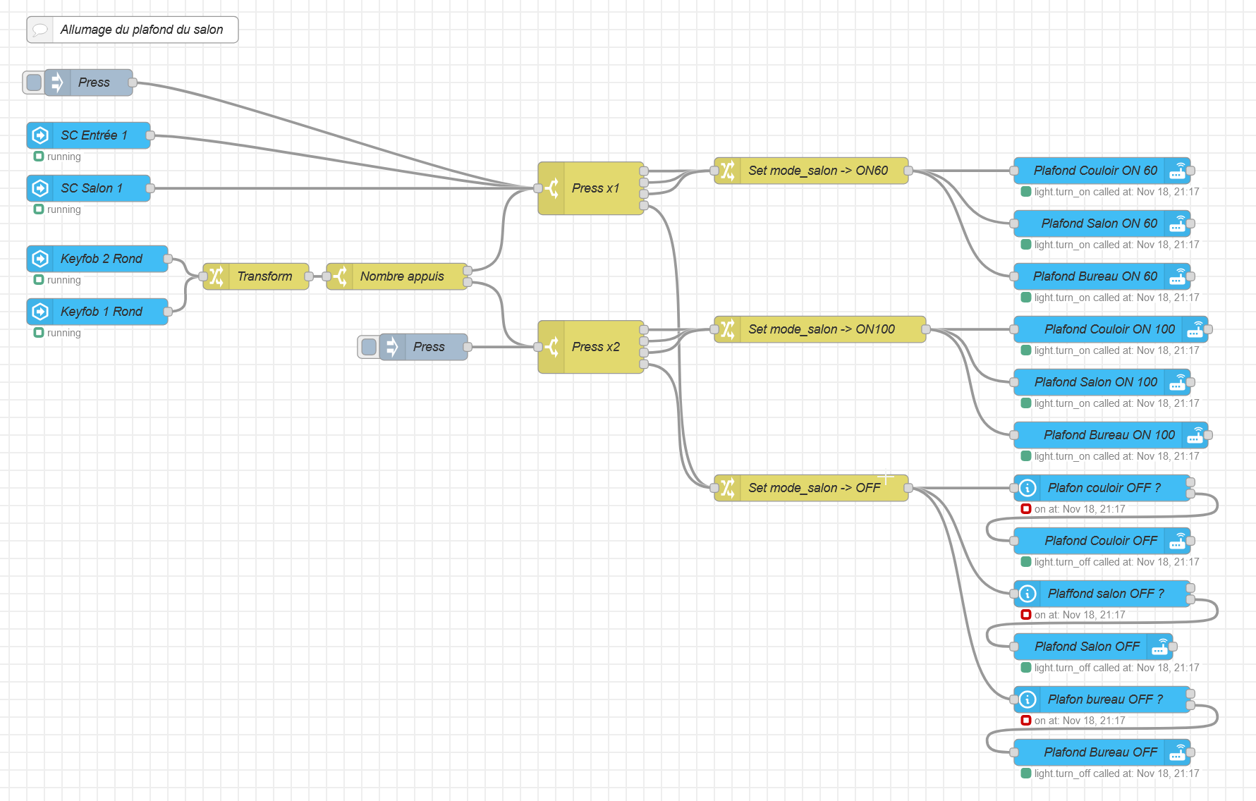

Bonjour, on utilise la valeur dans transform : (Ici je recupère le nombre d’appuis sur la touche du keyfob)
[{"id":"b3ef13dfb4c8224d","type":"api-call-service","z":"eecd7ddaea9de591","name":"Plafond Couloir ON 60","server":"57560fde.57711","version":5,"debugenabled":false,"domain":"light","service":"turn_on","areaId":[],"deviceId":["8e58a198f5b3cc823a56f0f0bfb17bf9"],"entityId":[],"data":"{\"brightness_pct\":60}","dataType":"jsonata","mergeContext":"","mustacheAltTags":false,"outputProperties":[],"queue":"none","x":1260,"y":2700,"wires":[[]]},{"id":"e9842c5a63462130","type":"api-call-service","z":"eecd7ddaea9de591","name":"Plafond Salon ON 60","server":"57560fde.57711","version":5,"debugenabled":false,"domain":"light","service":"turn_on","areaId":[],"deviceId":["f06ba16d68bab87c78b706cd23c4ee6d"],"entityId":[],"data":"{\"brightness_pct\":60}","dataType":"jsonata","mergeContext":"","mustacheAltTags":false,"outputProperties":[],"queue":"none","x":1260,"y":2760,"wires":[[]]},{"id":"4e4bc297ef6f7bb6","type":"api-call-service","z":"eecd7ddaea9de591","name":"Plafond Bureau ON 60","server":"57560fde.57711","version":5,"debugenabled":false,"domain":"light","service":"turn_on","areaId":[],"deviceId":["3b7fc6f74b94acc638aeedbb00b116dc"],"entityId":[],"data":"{\"brightness_pct\":60}","dataType":"jsonata","mergeContext":"","mustacheAltTags":false,"outputProperties":[],"queue":"none","x":1260,"y":2820,"wires":[[]]},{"id":"64b9bc16234b303d","type":"api-call-service","z":"eecd7ddaea9de591","name":"Plafond Couloir OFF","server":"57560fde.57711","version":5,"debugenabled":false,"domain":"light","service":"turn_off","areaId":[],"deviceId":["8e58a198f5b3cc823a56f0f0bfb17bf9"],"entityId":[],"data":"","dataType":"jsonata","mergeContext":"","mustacheAltTags":false,"outputProperties":[],"queue":"none","x":1260,"y":3120,"wires":[[]]},{"id":"9f648c21b7d877b5","type":"api-call-service","z":"eecd7ddaea9de591","name":"Plafond Salon OFF","server":"57560fde.57711","version":5,"debugenabled":false,"domain":"light","service":"turn_off","areaId":[],"deviceId":["f06ba16d68bab87c78b706cd23c4ee6d"],"entityId":[],"data":"","dataType":"jsonata","mergeContext":"","mustacheAltTags":false,"outputProperties":[],"queue":"none","x":1250,"y":3240,"wires":[[]]},{"id":"7999aeeff01170ba","type":"api-call-service","z":"eecd7ddaea9de591","name":"Plafond Bureau OFF","server":"57560fde.57711","version":5,"debugenabled":false,"domain":"light","service":"turn_off","areaId":[],"deviceId":["3b7fc6f74b94acc638aeedbb00b116dc"],"entityId":[],"data":"","dataType":"jsonata","mergeContext":"","mustacheAltTags":false,"outputProperties":[],"queue":"none","x":1260,"y":3360,"wires":[[]]},{"id":"5b18f1ba8b977e10","type":"inject","z":"eecd7ddaea9de591","name":"Press","props":[{"p":"payload"},{"p":"topic","vt":"str"}],"repeat":"","crontab":"","once":false,"onceDelay":0.1,"topic":"","payload":"","payloadType":"date","x":110,"y":2600,"wires":[["0c0b2c1408a81bfe"]]},{"id":"2a264e865b4764bf","type":"server-state-changed","z":"eecd7ddaea9de591","name":"Keyfob 1 Rond","server":"57560fde.57711","version":5,"outputs":1,"exposeAsEntityConfig":"","entityId":"event.keyfob_1_scene_002","entityIdType":"exact","outputInitially":false,"stateType":"str","ifState":"","ifStateType":"str","ifStateOperator":"is","outputOnlyOnStateChange":true,"for":"0","forType":"num","forUnits":"minutes","ignorePrevStateNull":false,"ignorePrevStateUnknown":false,"ignorePrevStateUnavailable":false,"ignoreCurrentStateUnknown":false,"ignoreCurrentStateUnavailable":false,"outputProperties":[{"property":"payload","propertyType":"msg","value":"","valueType":"entityState"},{"property":"data","propertyType":"msg","value":"","valueType":"eventData"},{"property":"topic","propertyType":"msg","value":"","valueType":"triggerId"}],"x":120,"y":2860,"wires":[["19892449687e75e8"]]},{"id":"faf96bdd7e2a9dcf","type":"comment","z":"eecd7ddaea9de591","name":"Allumage du plafond du salon","info":"","x":160,"y":2540,"wires":[]},{"id":"2ff31c71400126b5","type":"server-state-changed","z":"eecd7ddaea9de591","name":"Keyfob 2 Rond","server":"57560fde.57711","version":5,"outputs":1,"exposeAsEntityConfig":"","entityId":"event.keyfob_2_scene_002","entityIdType":"exact","outputInitially":false,"stateType":"str","ifState":"","ifStateType":"str","ifStateOperator":"is","outputOnlyOnStateChange":true,"for":"0","forType":"num","forUnits":"minutes","ignorePrevStateNull":false,"ignorePrevStateUnknown":false,"ignorePrevStateUnavailable":false,"ignoreCurrentStateUnknown":false,"ignoreCurrentStateUnavailable":false,"outputProperties":[{"property":"payload","propertyType":"msg","value":"","valueType":"entityState"},{"property":"data","propertyType":"msg","value":"","valueType":"eventData"},{"property":"topic","propertyType":"msg","value":"","valueType":"triggerId"}],"x":120,"y":2800,"wires":[["19892449687e75e8"]]},{"id":"09daf89a6fdc7178","type":"change","z":"eecd7ddaea9de591","name":"Set mode_salon -> OFF","rules":[{"t":"set","p":"mode_salon","pt":"global","to":"OFF","tot":"str"}],"action":"","property":"","from":"","to":"","reg":false,"x":930,"y":3060,"wires":[["d4b7ec5240cda42c","94891936c01981b1","c50b284a652d7239"]]},{"id":"acb70e754d5b5097","type":"change","z":"eecd7ddaea9de591","name":"Set mode_salon -> ON60","rules":[{"t":"set","p":"mode_salon","pt":"global","to":"ON60","tot":"str"}],"action":"","property":"","from":"","to":"","reg":false,"x":930,"y":2700,"wires":[["b3ef13dfb4c8224d","e9842c5a63462130","4e4bc297ef6f7bb6"]]},{"id":"94891936c01981b1","type":"api-current-state","z":"eecd7ddaea9de591","name":"Plaffond salon OFF ?","server":"57560fde.57711","version":3,"outputs":2,"halt_if":"off","halt_if_type":"str","halt_if_compare":"is","entity_id":"light.dimmer_2_8","state_type":"str","blockInputOverrides":false,"outputProperties":[{"property":"payload","propertyType":"msg","value":"","valueType":"entityState"},{"property":"data","propertyType":"msg","value":"","valueType":"entity"}],"for":"0","forType":"num","forUnits":"minutes","override_topic":false,"state_location":"payload","override_payload":"msg","entity_location":"data","override_data":"msg","x":1260,"y":3180,"wires":[[],["9f648c21b7d877b5"]]},{"id":"d4b7ec5240cda42c","type":"api-current-state","z":"eecd7ddaea9de591","name":"Plafon couloir OFF ?","server":"57560fde.57711","version":3,"outputs":2,"halt_if":"off","halt_if_type":"str","halt_if_compare":"is","entity_id":"light.dimmer_2_9","state_type":"str","blockInputOverrides":false,"outputProperties":[{"property":"payload","propertyType":"msg","value":"","valueType":"entityState"},{"property":"data","propertyType":"msg","value":"","valueType":"entity"}],"for":"0","forType":"num","forUnits":"minutes","override_topic":false,"state_location":"payload","override_payload":"msg","entity_location":"data","override_data":"msg","x":1260,"y":3060,"wires":[[],["64b9bc16234b303d"]]},{"id":"c50b284a652d7239","type":"api-current-state","z":"eecd7ddaea9de591","name":"Plafon bureau OFF ?","server":"57560fde.57711","version":3,"outputs":2,"halt_if":"off","halt_if_type":"str","halt_if_compare":"is","entity_id":"light.dimmer_2_14","state_type":"str","blockInputOverrides":false,"outputProperties":[{"property":"payload","propertyType":"msg","value":"","valueType":"entityState"},{"property":"data","propertyType":"msg","value":"","valueType":"entity"}],"for":"0","forType":"num","forUnits":"minutes","override_topic":false,"state_location":"payload","override_payload":"msg","entity_location":"data","override_data":"msg","x":1260,"y":3300,"wires":[[],["7999aeeff01170ba"]]},{"id":"19892449687e75e8","type":"change","z":"eecd7ddaea9de591","name":"Transform","rules":[{"t":"set","p":"payload","pt":"msg","to":"data.new_state.attributes.event_type","tot":"msg"}],"action":"","property":"","from":"","to":"","reg":false,"x":300,"y":2820,"wires":[["768126d3ef31cee0"]]},{"id":"768126d3ef31cee0","type":"switch","z":"eecd7ddaea9de591","name":"Nombre appuis","property":"payload","propertyType":"msg","rules":[{"t":"eq","v":"KeyPressed","vt":"str"},{"t":"eq","v":"KeyPressed2x","vt":"str"}],"checkall":"true","repair":false,"outputs":2,"x":460,"y":2820,"wires":[["0c0b2c1408a81bfe"],["10c649a17ca71e28"]]},{"id":"0c0b2c1408a81bfe","type":"switch","z":"eecd7ddaea9de591","name":"Press x1","property":"mode_salon","propertyType":"global","rules":[{"t":"eq","v":"OFF","vt":"str"},{"t":"null"},{"t":"eq","v":"ON100","vt":"str"},{"t":"eq","v":"ON60","vt":"str"}],"checkall":"true","repair":false,"outputs":4,"x":680,"y":2720,"wires":[["acb70e754d5b5097"],["acb70e754d5b5097"],["acb70e754d5b5097"],["09daf89a6fdc7178"]]},{"id":"43d30e1c17a642f3","type":"api-call-service","z":"eecd7ddaea9de591","name":"Plafond Couloir ON 100","server":"57560fde.57711","version":5,"debugenabled":false,"domain":"light","service":"turn_on","areaId":[],"deviceId":["8e58a198f5b3cc823a56f0f0bfb17bf9"],"entityId":[],"data":"{\"brightness_pct\":100}","dataType":"jsonata","mergeContext":"","mustacheAltTags":false,"outputProperties":[],"queue":"none","x":1270,"y":2880,"wires":[[]]},{"id":"065b3af91fda7bd5","type":"api-call-service","z":"eecd7ddaea9de591","name":"Plafond Salon ON 100","server":"57560fde.57711","version":5,"debugenabled":false,"domain":"light","service":"turn_on","areaId":[],"deviceId":["f06ba16d68bab87c78b706cd23c4ee6d"],"entityId":[],"data":"{\"brightness_pct\":100}","dataType":"jsonata","mergeContext":"","mustacheAltTags":false,"outputProperties":[],"queue":"none","x":1260,"y":2940,"wires":[[]]},{"id":"e20e1758cab950f6","type":"api-call-service","z":"eecd7ddaea9de591","name":"Plafond Bureau ON 100","server":"57560fde.57711","version":5,"debugenabled":false,"domain":"light","service":"turn_on","areaId":[],"deviceId":["3b7fc6f74b94acc638aeedbb00b116dc"],"entityId":[],"data":"{\"brightness_pct\":60}","dataType":"jsonata","mergeContext":"","mustacheAltTags":false,"outputProperties":[],"queue":"none","x":1270,"y":3000,"wires":[[]]},{"id":"3f5721f3a161f774","type":"change","z":"eecd7ddaea9de591","name":"Set mode_salon -> ON100","rules":[{"t":"set","p":"mode_salon","pt":"global","to":"ON100","tot":"str"}],"action":"","property":"","from":"","to":"","reg":false,"x":940,"y":2880,"wires":[["43d30e1c17a642f3","065b3af91fda7bd5","e20e1758cab950f6"]]},{"id":"10c649a17ca71e28","type":"switch","z":"eecd7ddaea9de591","name":"Press x2","property":"mode_salon","propertyType":"global","rules":[{"t":"eq","v":"OFF","vt":"str"},{"t":"null"},{"t":"eq","v":"ON60","vt":"str"},{"t":"eq","v":"ON100","vt":"str"}],"checkall":"true","repair":false,"outputs":4,"x":680,"y":2900,"wires":[["3f5721f3a161f774"],["3f5721f3a161f774"],["3f5721f3a161f774"],["09daf89a6fdc7178"]]},{"id":"bc5df01b770a3f06","type":"inject","z":"eecd7ddaea9de591","name":"Press","props":[{"p":"payload"},{"p":"topic","vt":"str"}],"repeat":"","crontab":"","once":false,"onceDelay":0.1,"topic":"","payload":"","payloadType":"date","x":490,"y":2900,"wires":[["10c649a17ca71e28"]]},{"id":"1f006a89702c410f","type":"server-state-changed","z":"eecd7ddaea9de591","name":"SC Entrée 1","server":"57560fde.57711","version":5,"outputs":1,"exposeAsEntityConfig":"","entityId":"event.scene_controleur_entree_scene_001","entityIdType":"exact","outputInitially":false,"stateType":"str","ifState":"","ifStateType":"str","ifStateOperator":"is","outputOnlyOnStateChange":true,"for":"0","forType":"num","forUnits":"minutes","ignorePrevStateNull":false,"ignorePrevStateUnknown":false,"ignorePrevStateUnavailable":false,"ignoreCurrentStateUnknown":false,"ignoreCurrentStateUnavailable":false,"outputProperties":[{"property":"payload","propertyType":"msg","value":"","valueType":"entityState"},{"property":"data","propertyType":"msg","value":"","valueType":"eventData"},{"property":"topic","propertyType":"msg","value":"","valueType":"triggerId"}],"x":110,"y":2660,"wires":[["0c0b2c1408a81bfe"]]},{"id":"736a7b188f3226b0","type":"server-state-changed","z":"eecd7ddaea9de591","name":"SC Salon 1","server":"57560fde.57711","version":5,"outputs":1,"exposeAsEntityConfig":"","entityId":"event.scene_controleur_salon_scene_001","entityIdType":"exact","outputInitially":false,"stateType":"str","ifState":"","ifStateType":"str","ifStateOperator":"is","outputOnlyOnStateChange":true,"for":"0","forType":"num","forUnits":"minutes","ignorePrevStateNull":false,"ignorePrevStateUnknown":false,"ignorePrevStateUnavailable":false,"ignoreCurrentStateUnknown":false,"ignoreCurrentStateUnavailable":false,"outputProperties":[{"property":"payload","propertyType":"msg","value":"","valueType":"entityState"},{"property":"data","propertyType":"msg","value":"","valueType":"eventData"},{"property":"topic","propertyType":"msg","value":"","valueType":"triggerId"}],"x":110,"y":2720,"wires":[["0c0b2c1408a81bfe"]]},{"id":"57560fde.57711","type":"server","name":"Home Assistant","addon":true,"rejectUnauthorizedCerts":true,"ha_boolean":"","connectionDelay":false,"cacheJson":false,"heartbeat":false,"heartbeatInterval":"","statusSeparator":"","enableGlobalContextStore":false}]
J’ai reproduis mais je n’ai pas le même résultat
Dur dur pour moi pour le moment

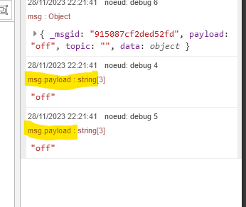

Il faut comprendre la logique de nodered. Les nombreux exemples du cookbook sont vraiment fait pour ça.
Là, tu ranges une valeur dans msg.test1 et en debug tu affiches msg.payload (c’est le défaut du debug).
Donc, forcément, ça n’affiche pas la valeur…

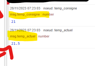

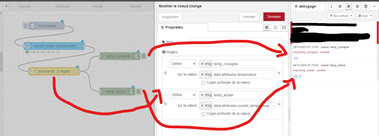

Tout est dans ma capture d’écran.
chez toi
chez moi
J’ai bien vu mais je ne sais pas pourquoi je n’ai pas la même chose
C’est à modifier dans les paramètres du node debug
