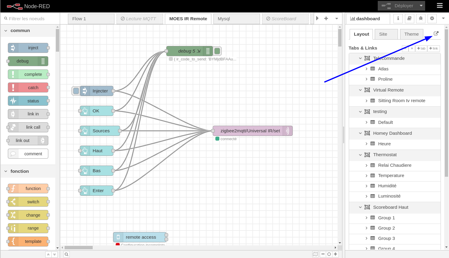

Étrangement, le lancement du mode UI de NODE-RED
http://192.168.x.x:8123/endpoint/ui
Me retourne ce message 404: Not Found
J’avais commencé il y a quelque temps le design d’un dashboard, les fêtes étant fini, j’ai voulu reprendre le travail mais impossible de lancer le mode UI.
Des mises a jours ont été appliqués depuis mon dernier passage dans node-red ui
Y a t-il quelque chose qui a changé dans node-red pour lancer l’UI ?
Node-red lui fonctionne bien, j’ai des nodes qui tournent sans problèmes.
Par avance merci.

Je suis tombé sur un POST qui parlait d’un problème identique et si je change le port pour utiliser le 1880
http://192.168.x.x:1880/endpoint/ui/#!/0?socketid=
Cela fonctionne bien
Pourquoi le bouton de Node-red ne renvois plus bien sur le bon port ?

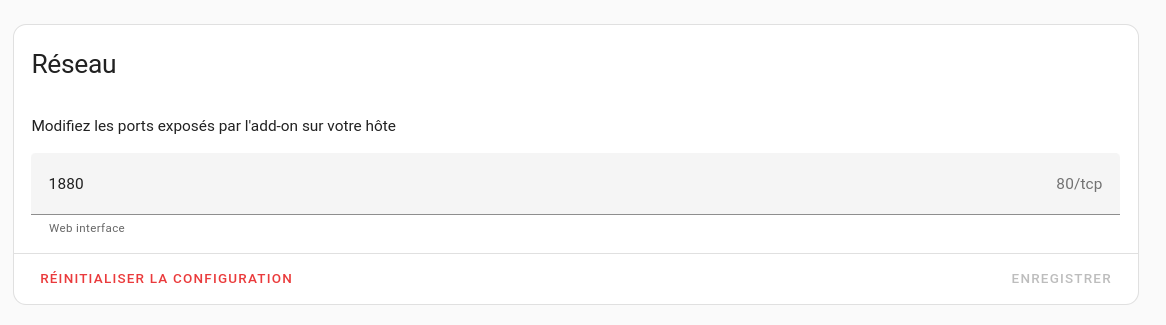

Si tu parles du Dashboard de NR, le port est bien le 1880 suivi de /endpoint/ui/
Cela n’a rien à voir avec le port 8123 qui correspond à celui de HA.
Oui j’en convient
Ce que le me pose comme question,
Pourquoi NR revois sur le port 8123 alors qu’il devrait le faire sur le port 1880
Oui le port par défaut de NR est 1880
et il est bien configuré dans la config NR
