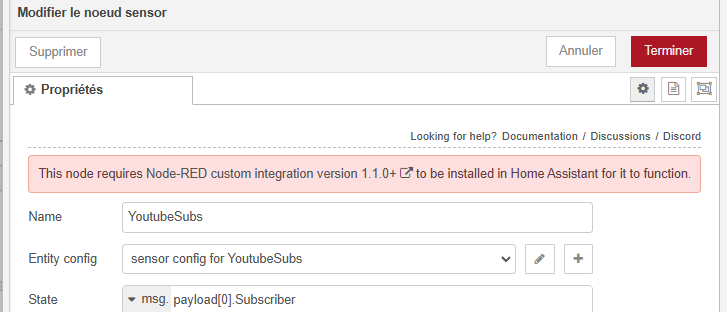

j’ai un petit soucis avec node red…
ca veut pas !!!
allez, quelques précisions quand même.
a vue de nez, il faut un package ou un update, mais je trouve pas ce Node-RED custom integration
si je clique sur le lien, j’arrive sur https://github.com/zachowj/hass-node-red
les integrations automatisées via my_homeassistant échouent probablement a cause du hacs 2
j’ai alors copié le répertoire nodered dans config/custom_components et reboot, mais je ne vois aucune difference…

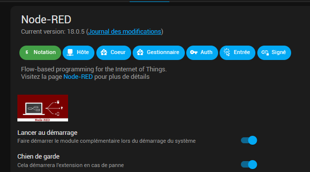

Quelle version de l’intégration et de l’addon (nodered, c’est les 2) ?

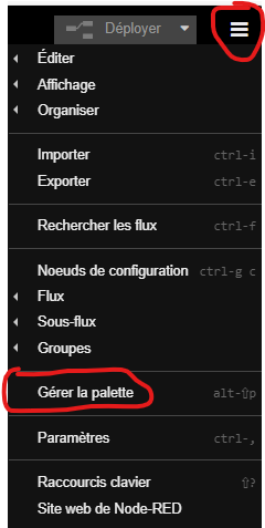

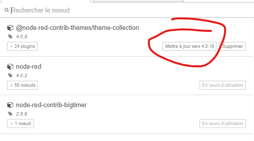

tu as été voir si tu n’as pas de maj d’intégration de nodered a faire ?
tu vas dans les 3 traits en haut a droite, et gérer la palette et tu regarde si tu ne dois pas faire des MAJ de certaines intégrations.
comme par exemple :

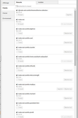

Pour les mises à jour, au niveau de la palette, c’est au max.
pour HA également.
reboot complet du raspberry
nodered v4.0.2

et le fichier.json en input qui me met le message du premier post quand je clique sur YoutubeSubs et qui me met un 22 Sep 18:58:00 - [error] [ha-sensor:YoutubeSubs] InputError: Integration not loaded

finalement, il me manquait le Node-RED Companion dispo dans le HACS.
dès lors, j’ai eu mes 3 sensors arriver dans HA et se mettre à jour.
sensor.youtube_subs
sensor.youtube_videocount
sensor.youtube_viewcount
Bon, j’ai toujours le warning en rose quand je vais modifier le nœud sensor (sic) dans Node-red, mais rien de bien grave.
