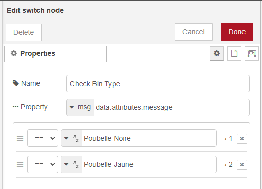

Dans les infos que tu récupère de ton calendrier tu devrais avoir tout le contenu de l’entité, donc le titre de l’entrée et la description.
Mon exemple n’est pas forcément exactement ce que tu recherche, mais je fais ça pour mes poubelles.

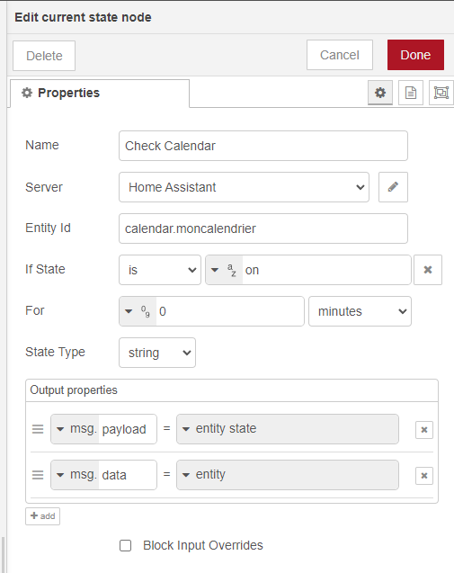

J’ai un déclencheur à certaines heures qui va appeler un « current state » sur le calendrier.
S’il est à « on », donc qu’un évènement est en cours, il y a une sortie sur un « switch » qui va lire dans msg.data les infos pour savoir quel évènement est actif.
Je lis msg.data.attributes.message qui est le titre, mais il doit y avoir d’autres valeurs faut voir ce qui est dispo avec un noeud de debug.
