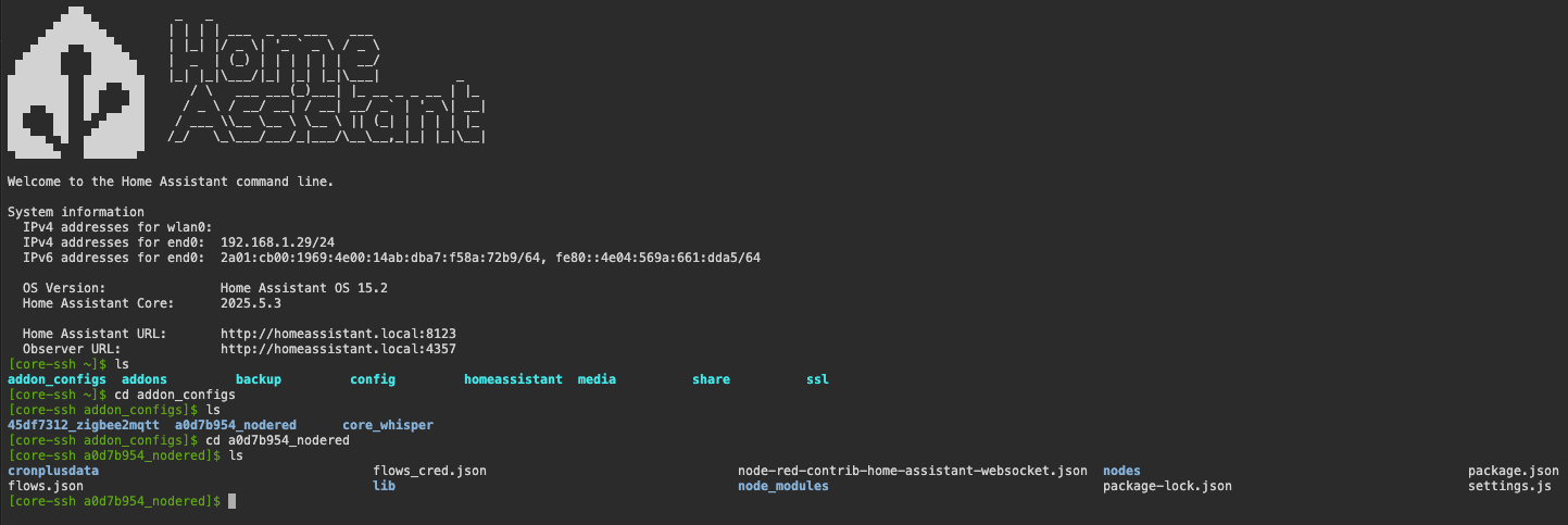

Je suis dans le répertoire dans lequel se trouve le fichier
Je voudrais maintenant être bien sûr de la commande pour ouvrir le fichier, l’éditer* et l’enregistrer.

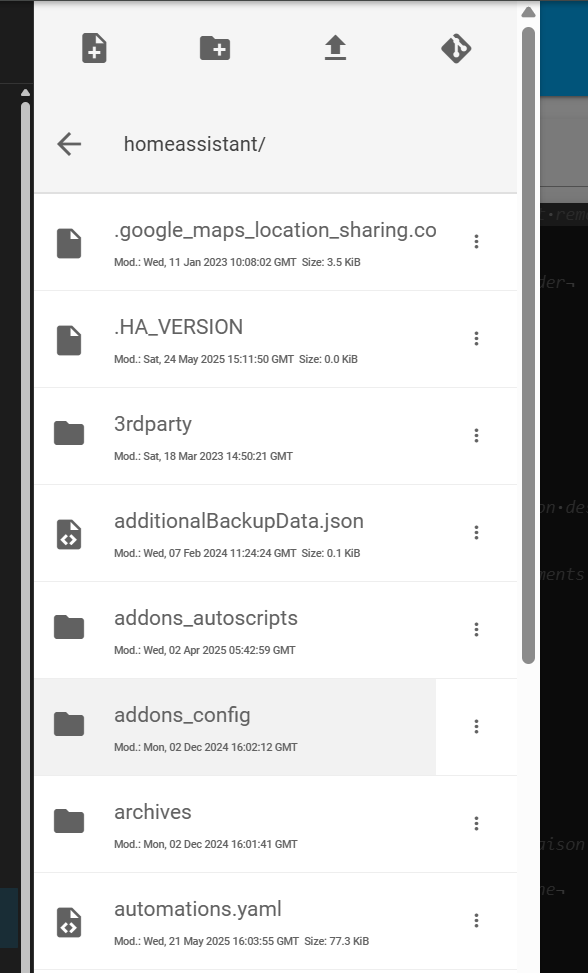

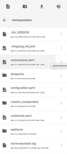

D’accord avec toi… à condition que je voie le dossier dans File Editor !!!

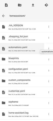

Si tu as Samba c’est simple depuis ton PC:
Sinon depuis file editor il y a cette option à décocher :

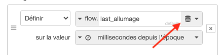

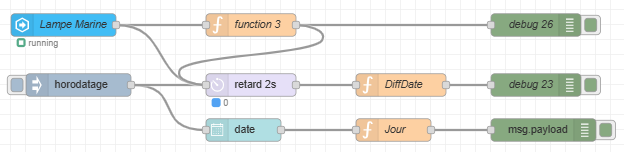

J’ai fait le test ce matin et ça fonctionne mais comme tu partais sur des helpers sans global je n’ai pas partagé.
ça doit aussi fonctionner pour flow.set().
[{"id":"dbea5f3f3f2d4190","type":"tab","label":"Différence date ","disabled":false,"info":"","env":[]},{"id":"7756affa704fb4b8","type":"debug","z":"dbea5f3f3f2d4190","name":"","active":true,"tosidebar":true,"console":false,"tostatus":false,"complete":"false","statusVal":"","statusType":"auto","x":830,"y":200,"wires":[]},{"id":"0adec348a1076f06","type":"function","z":"dbea5f3f3f2d4190","name":"Jour","func":"msg.payload = msg.payload /1000 ;\nmsg.payload = parseFloat(msg.payload).toFixed(0);\nmsg.payload = Number(msg.payload);\nglobal.set('datejour1', msg.payload, \"default\");\nreturn msg;","outputs":1,"timeout":"","noerr":0,"initialize":"","finalize":"","libs":[],"x":630,"y":200,"wires":[["7756affa704fb4b8"]]},{"id":"81196c7c033e4f1f","type":"function","z":"dbea5f3f3f2d4190","name":"DiffDate","func":"var datejour1 = global.get('datejour1', \"default\");\nvar lastOnDate = global.get('lastOnDate', \"default\");\nvar tempsval =  datejour1 - lastOnDate;\ntempsval = ((tempsval /3600) );\ntempsval = parseFloat(tempsval).toFixed(0);\nmsg.payload = Number(tempsval -2);\nglobal.set('datenewexpir1', msg.payload, \"default\");\nreturn msg;","outputs":1,"timeout":"","noerr":0,"initialize":"","finalize":"","libs":[],"x":640,"y":140,"wires":[["8ee0a403f6df497a"]]},{"id":"7fd42899a359e63d","type":"inject","z":"dbea5f3f3f2d4190","name":"","props":[{"p":"payload"},{"p":"topic","vt":"str"}],"repeat":"","crontab":"","once":false,"onceDelay":0.1,"topic":"","payloadType":"date","x":210,"y":140,"wires":[["b131be350e4664d9","973ff7b22f5f6244"]]},{"id":"b131be350e4664d9","type":"ui_date_picker","z":"dbea5f3f3f2d4190","name":"","label":"date","group":"3c1c6a94b059fb77","order":2,"width":0,"height":0,"passthru":true,"topic":"topic","topicType":"msg","className":"","x":430,"y":200,"wires":[["0adec348a1076f06"]]},{"id":"8ee0a403f6df497a","type":"debug","z":"dbea5f3f3f2d4190","name":"debug 23","active":true,"tosidebar":true,"console":false,"tostatus":false,"complete":"false","statusVal":"","statusType":"auto","x":820,"y":140,"wires":[]},{"id":"56c1cf9535553e2e","type":"server-state-changed","z":"dbea5f3f3f2d4190","name":"Lampe Marine","server":"443ff1c5.63d78","version":6,"outputs":1,"exposeAsEntityConfig":"","entities":{"entity":["light.lampe_marine"],"substring":[],"regex":[]},"outputInitially":false,"stateType":"str","ifState":"","ifStateType":"str","ifStateOperator":"is","outputOnlyOnStateChange":true,"for":"0","forType":"num","forUnits":"minutes","ignorePrevStateNull":false,"ignorePrevStateUnknown":false,"ignorePrevStateUnavailable":false,"ignoreCurrentStateUnknown":false,"ignoreCurrentStateUnavailable":false,"outputProperties":[{"property":"payload","propertyType":"msg","value":"","valueType":"entityState"},{"property":"data","propertyType":"msg","value":"","valueType":"eventData"},{"property":"topic","propertyType":"msg","value":"","valueType":"triggerId"}],"x":190,"y":60,"wires":[["852b3c2602b2e612","973ff7b22f5f6244"]]},{"id":"6c05704a4fe2ab65","type":"debug","z":"dbea5f3f3f2d4190","name":"debug 26","active":true,"tosidebar":true,"console":false,"tostatus":false,"complete":"false","statusVal":"","statusType":"auto","x":820,"y":60,"wires":[]},{"id":"852b3c2602b2e612","type":"function","z":"dbea5f3f3f2d4190","name":"function 3","func":"let dateOn = new Date().toISOString();\nmsg.payload = dateOn.substring(0,dateOn.length -5);\n\nmsg.payload = Date.parse(msg.payload) /1000;\nglobal.set('lastOnDate', msg.payload, \"default\");\nreturn msg;\n","outputs":1,"timeout":0,"noerr":0,"initialize":"","finalize":"","libs":[],"x":440,"y":60,"wires":[["6c05704a4fe2ab65","973ff7b22f5f6244"]]},{"id":"973ff7b22f5f6244","type":"delay","z":"dbea5f3f3f2d4190","name":"","pauseType":"delay","timeout":"2","timeoutUnits":"seconds","rate":"1","nbRateUnits":"1","rateUnits":"second","randomFirst":"1","randomLast":"5","randomUnits":"seconds","drop":false,"allowrate":false,"outputs":1,"x":440,"y":140,"wires":[["81196c7c033e4f1f"]]},{"id":"3c1c6a94b059fb77","type":"ui_group","name":"Utilities","tab":"7a0a419fb6a93b55","order":3,"disp":true,"width":"6","collapse":false},{"id":"443ff1c5.63d78","type":"server","name":"Home Assistant Bruno","version":5,"addon":true,"rejectUnauthorizedCerts":true,"ha_boolean":"y|yes|true|on|home|open","connectionDelay":true,"cacheJson":true,"heartbeat":false,"heartbeatInterval":"30","areaSelector":"friendlyName","deviceSelector":"friendlyName","entitySelector":"friendlyName","statusSeparator":"at: ","statusYear":"hidden","statusMonth":"short","statusDay":"numeric","statusHourCycle":"h23","statusTimeFormat":"h:m","enableGlobalContextStore":true},{"id":"7a0a419fb6a93b55","type":"ui_tab","name":"Arbeitszimmer","icon":"dashboard","order":3}]
Le résultat de ce flow est en heures.

C’est effectivement beaucoup plus facile !!!

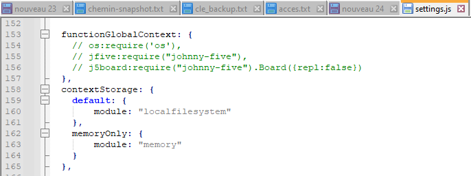

Pour autant, je comprend mal pourquoi ce contextStorage n’est pas activé par défaut…
Je vois que par rapport à mon code, tu as une virgule après la parenthèse (ligne 156). J’imagine qu’il faut la mettre ?
Sécurité je pense.
Il faut respecter la structure du fichier donc oui.

Et depuis que tu m’as ouvert la porte des fichiers secrets de File Editor, c’est un plaisir !
