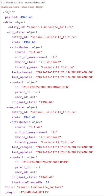

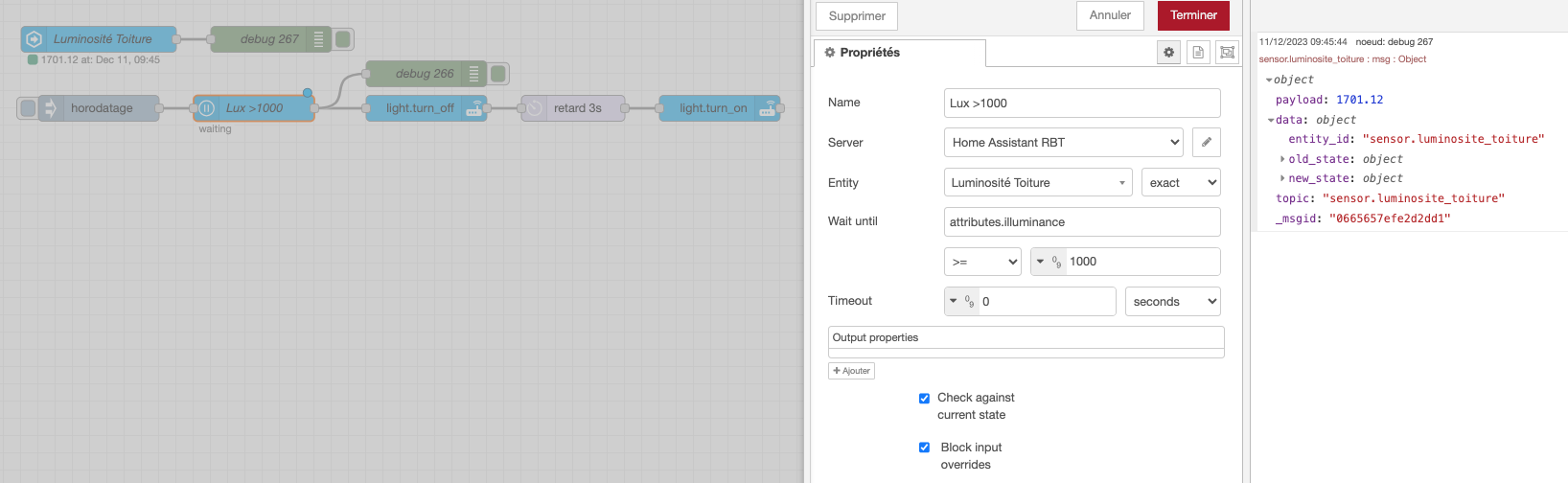

Le luxmètre envoie bien la valeur dans le payload (debug 267), mais je ne la récupère pas dans le Wait until.
Est-ce que ça ne viendrait pas du paramètre attributes.illuminance ?

Pas mieux, il reste en « waiting »

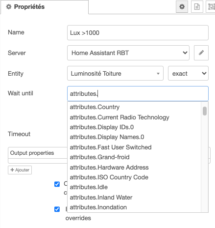

D’autant que ces paramètres n’existent pas dans la longue liste des attributs…

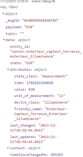

c’est bizzare, y a pas bcp d’info dans ton debug
regarde le mieux sur le state de mon capteur lux
C’est un capteur T° et luminosité Hager KNX situé sur la toiture…
Voici le debug complet
fais un debug avec un
current state
au lieu de event state
Bingo ! En fait, ça fonctionne avec le paramètre « state » à la place de « attributes.illuminance »
