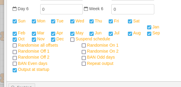

par contre j’aimerais rajouter une plage horaire entre 11-15h par exemple mais je ne sais pas quel node prendre. Le cronplus permet d’indiquer une plage horaire pour le déclenchement mais je ne pense pas que c’est le bon?

Dans le genre, le noeud « ultime » est certainement ‹ Bigtimer › .
