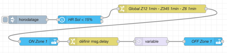

Mon automatisme dans Node Red déclenche l’arrosage d’une zone pendant quelques minutes et passe à la zone suivante (voir schéma simplifié).
Je voudrais savoir comment incorporer une sécurité qui stoppe le flux en cours s’il y a une interruption du processus en cours d’arrosage.
Peut-être quelque chose qui dit que si la zone est arrosée plus de xx minutes, on coupe l’eau.
Merci pour vos conseils,
