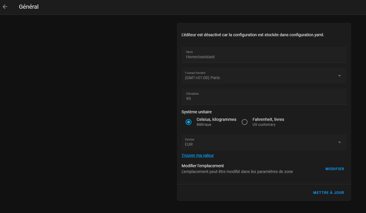

As-tu vérifier le fuseau horaire de HA (paramètres → système → général)?
C’est normalement celui utilisé par NR.

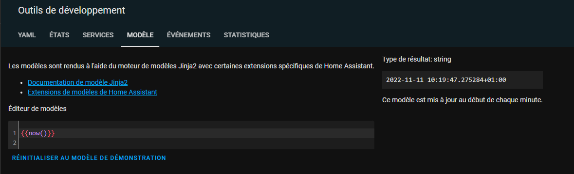

Troisième point vérifie l’heure dans HA (via les outils de dev), en principe, ça doit se synchronise via le NTP, mais il faut que le NTP soit dispo sur le réséau (ou dispo via internet)

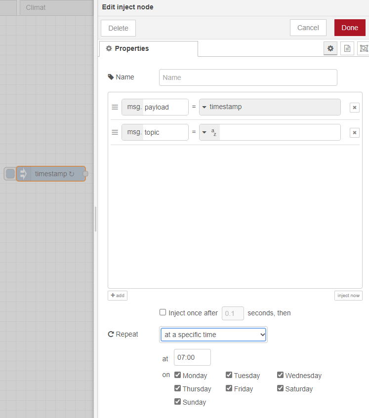

Ton node « jaune » est un clock timer? Si oui vérifie sa config
Sinon, tu peux aussi utiliser le node « inject » (celui de base).

(GMT + 01 :00) Paris, OK

Et dans l’outil développement pas de soucis, c’est aussi à l’heure !!!
Clock timer bien configurer aussi, latitude et longitude !

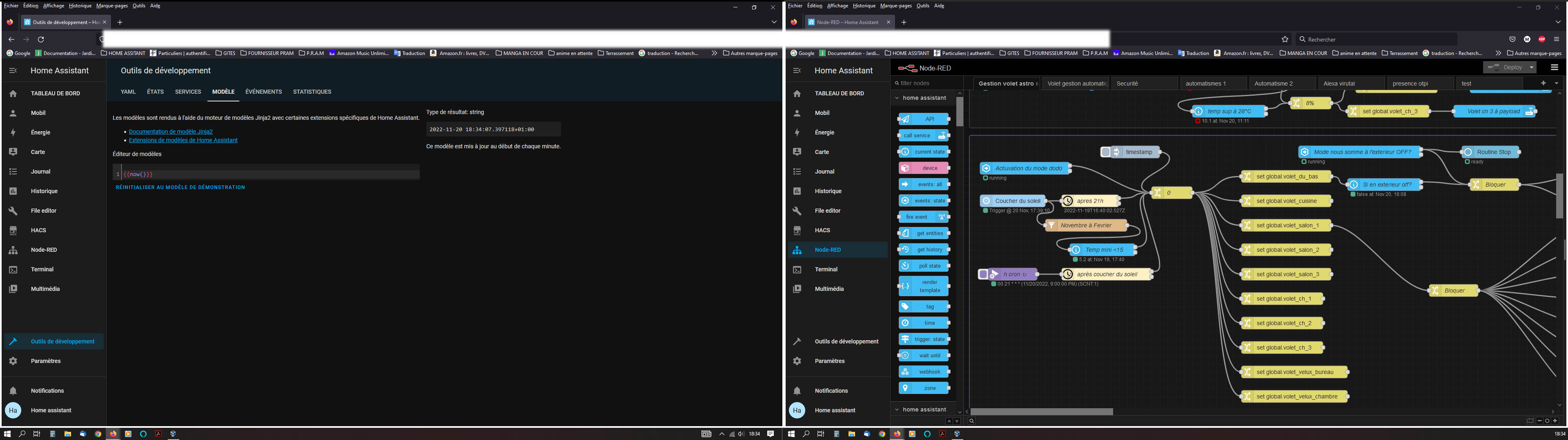

Quand je fais des testes sur un flow tout simple ça fonctionne en programme genre 22:05, ça se lance normalement. Mais là ça ne veux pas!!!
Idem ce soir (voir image)
nodered
J’avais même mis un croninject en doublon au cas où ça venait du node!,
Le plus bizarre c’est que ça ne me le fait que depuis le changement d’heure, avant, ça marcher tout très bien!
Je vais rajouter inject de base, mais pas sur que cela change grand chose :smiling_face_with_tear:
