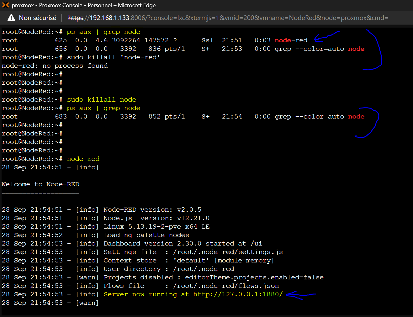

Voilà ce que j’ai fait :
  • J’ai vérifié que Nodered trounait
  • j’ai tué le process
  • J’ai vérifié l’absence de Nodered
  • J’ai relancé Nodered
En image :
Aucune idée par contre de l’origine du problème, l’arrêt proxmox incomplet avant coupure élec ?
A investiguer !
