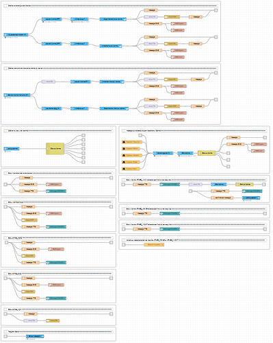

perso, j'utilise NodeRed depuis mes débuts avec HA, et j'en suis très content.
Toutes mes automatisations sont faite par NodeRed, il faut juste garder a l'esprit de ne pas être bordélique dans a définition des flow, car cela peut vite devenir illisible.
par exemple, mon flow d'alarme, bien rangé et super lisible :
