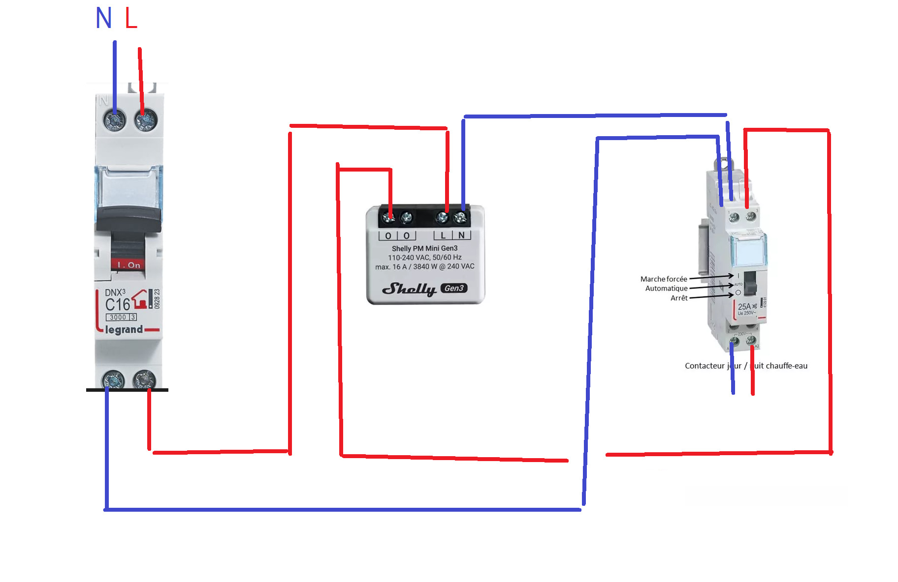

Pour le Shelly mini Gen3 16A, voici comment j’ai câblé l’appareil dans mon tableau électrique.
