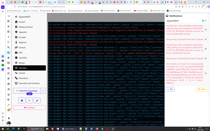

Le module fonctionnait très bien jusqu’à hier comme contact sec sur une chaudière à gaz piloté par Home assistant.

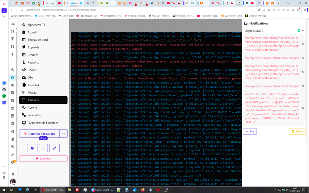

A cette heure, après avoir tenté une réinitialisation et un nouvel aparaige, le module, bien que reconnu dans Home assistant, remonte une erreur ( image jointe). Un appui manuel sur le bouton du module active le contact sec, mais aucun automatisme ne le gere.
J’ai tenté également de changer de routeur.

bon ta capture est légèrement illisible peux tu poster le log en texte avec la balise qui vas bien
merci
