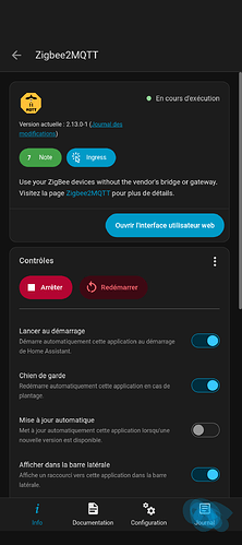

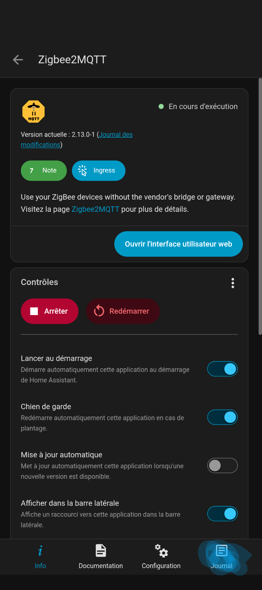

Les log tu les trouve dans l'onglet journal de ton application :
Essaie de lancer les commandes d'extinction et d'allumage voir ce qui en sort.

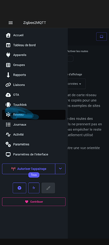

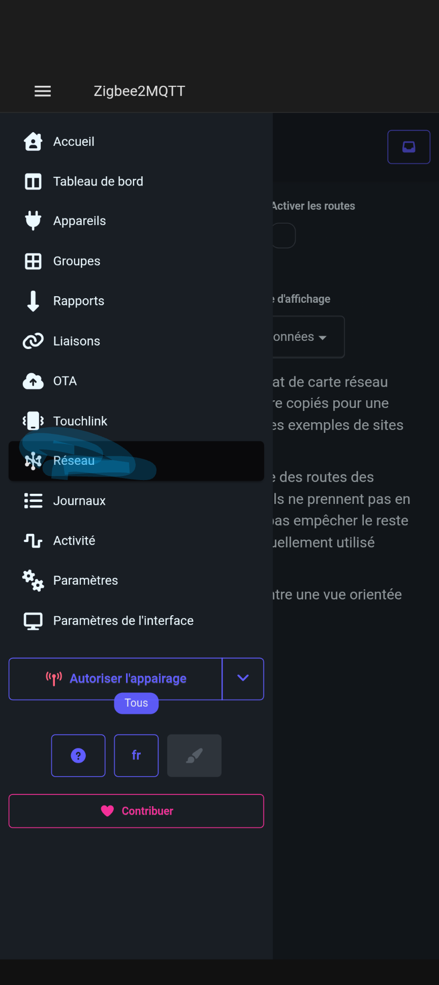

Pour la carte c'est dans l'interface z2m, tu as dans le menu lateral un item reseau :
Tu lance la recherche et vois a quoi est relié ton module.

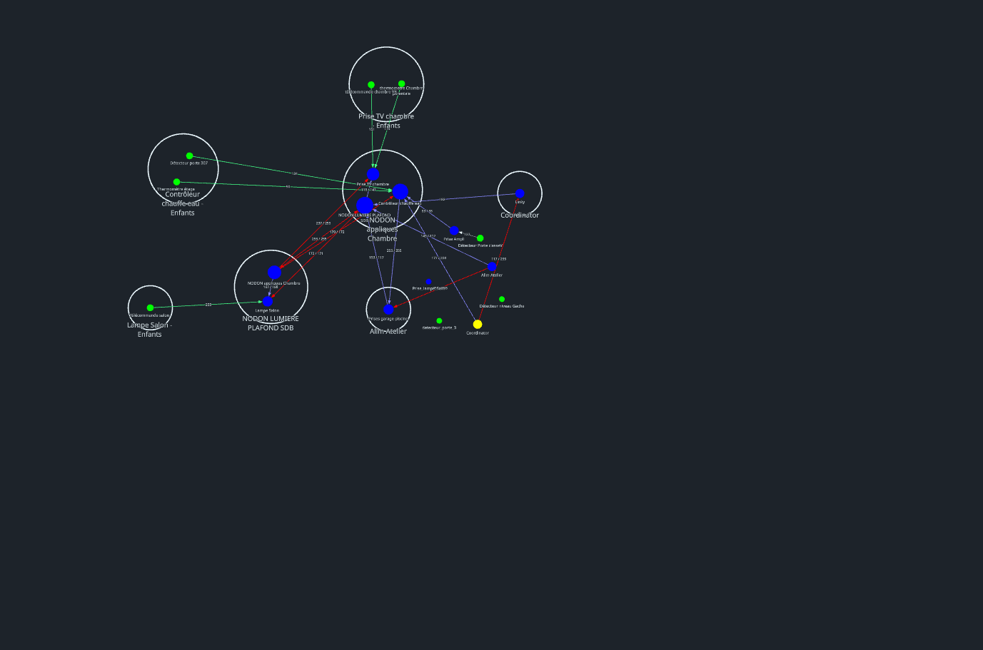

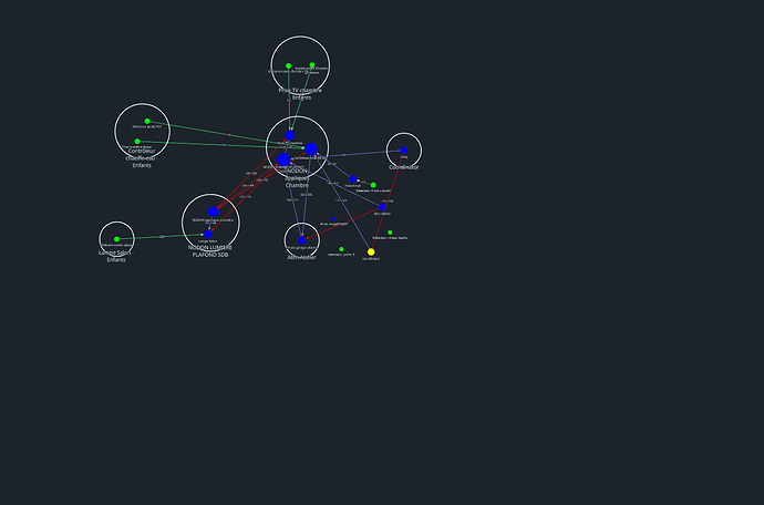

voici les LOG Z2M.et la carte de mon réseau zigbee.

Tu peux mettre les logs entre balise c'est plus lisibles. La carte tu peux la posté en meilleure qualité ?
Ton module de la salle de bain parle beaucoup (trop). Je vois rien dans les logs sur un module chambre parents.
