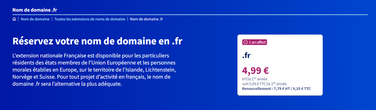

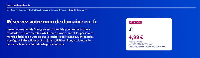

Ca c’est la pub… Sur le long terme on est plutôt autour de 8€ par ans en vrai… [ edit pas si on compare les mêmes extension… ]
bin non pas du tout
mais pour un .fr oui
On ne voit pas les mêmes tarifs :
[edit] oups pardon oui en .OVH ça marche !!
