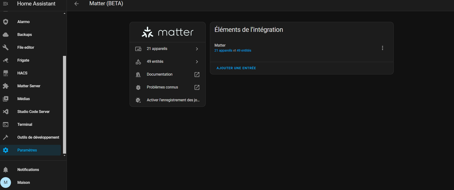

J’ai reçu ce jour 3 prises Eve supplémentaires que je souhaite ajouter à mes 21 autres appareils Matter Thread déjà connectés via clé Sky Connect configurée sous l’unique protocole Thread.
Problème: impossible d’ajouter une nouvelle prise.
J’avais constaté une lenteur importante lors de l’ajout des derniers appareils Thread, mais maintenant, ça bloque carrément au stade de la connexion avec l’appareil ou à celui de la création des identifiants Thread.
Ceci peut-il être dû à une limite du nombre d’appareils sur une même clé Sky Connect ?

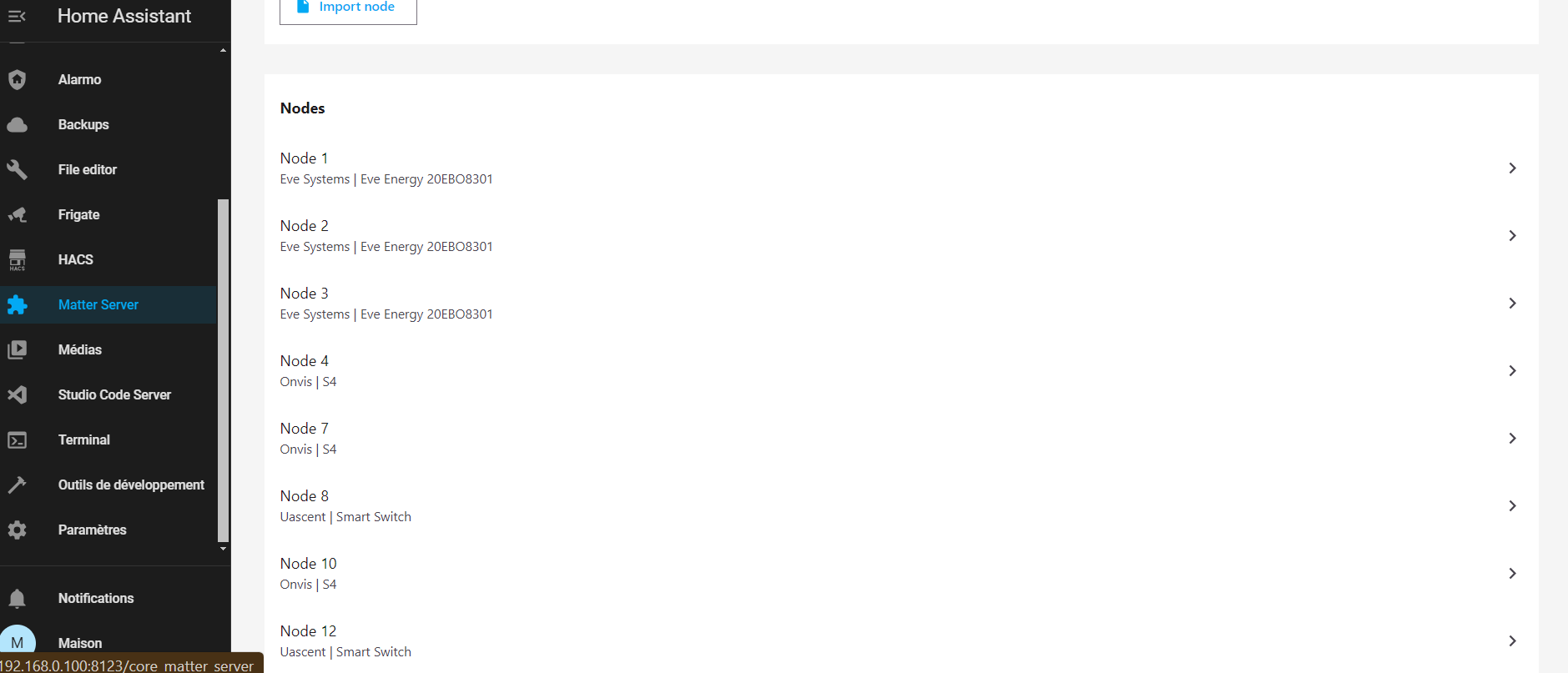

J’ai constaté qu’il y avait des numéros de « Node » qui n’étaient plus présents dans la liste de mes Nodes (c’est dû au fait que j’ai dû réinstaller certains appareils après perte de connexion). Est-ce que cela a un impact ou est-ce qu’il faut faire une manipulation pour les re-libérer ? Car quand on supprime un Node, l’intégration Matter n’utilise visiblement plus ce numéro lors d’une nouvelle installation.

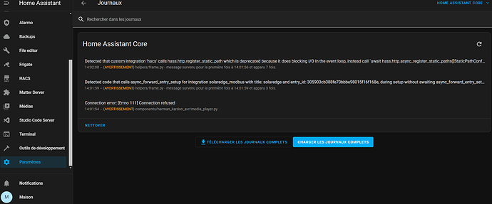

Aucun problème Matter dans mes logs:
