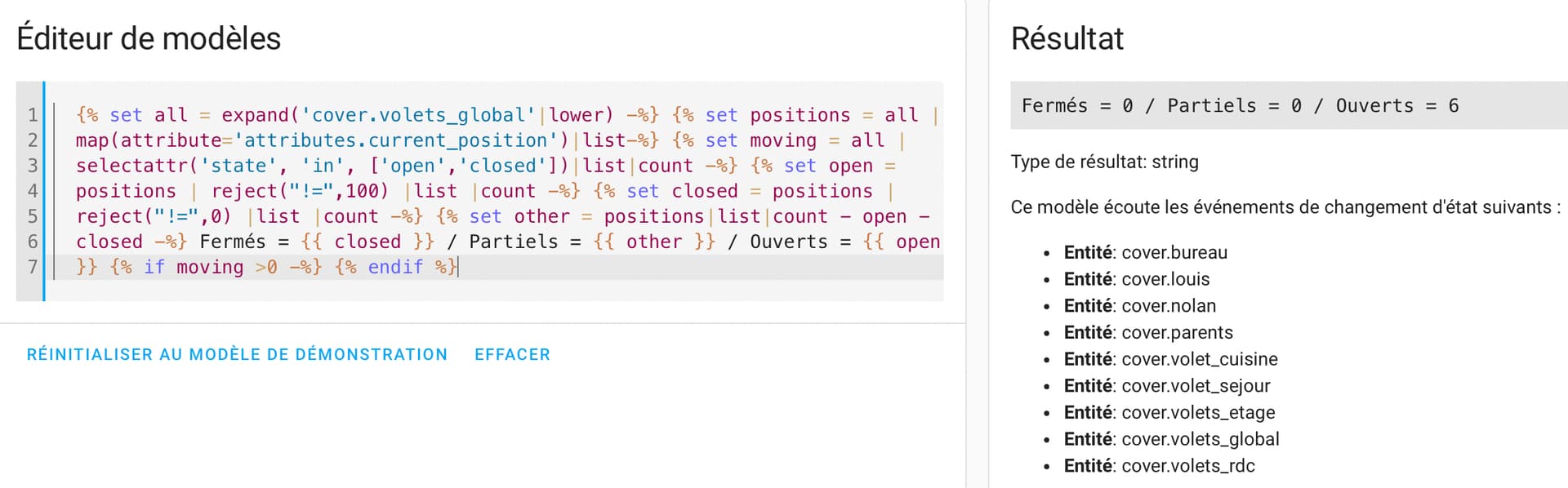

J’ai trouvé deux codes qui sont les suivants:
  • 1er code:
primary: Volets de la maison
multiline_secondary: true
secondary: >-
  {% set all = expand('cover.volets_global'|lower) -%} {% set positions = all |
  map(attribute='attributes.current_position')|list-%} {% set moving = all |
  selectattr('state', 'in', ['open','closed'])|list|count -%} {% set open =
  positions | reject("!=",100) |list |count -%} {% set closed = positions |
  reject("!=",0) |list |count -%} {% set other = positions|list|count - open -
  closed -%} Fermés = {{ closed }} / Partiels = {{ other }} / Ouverts = {{ open
  }} {% if moving >0 -%} {% endif %}

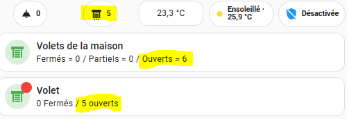

Voici ce que cela donne (chip card / Mushroom card / Vertical card):
Le bon chiffre est bien 6 !!
J’ai mis le code suivant dans « template » au niveau des « sensor » :
  - name: nb_volets
    unique_id: nb_volets
    state: >
      {{ states.cover
      |rejectattr('attributes.entity_id', 'defined')
      |selectattr('state', 'eq', 'open')
      |list
      |count}}
mais j’ai toujours 5 volets ouverts au lieu de 6 et me suis dit que j’allais modifier le code mais je n’y arrive pas…
J’ai essayé de rajouter une ligne selectattr avec ‹ unavailable › mais cela ne fonctionne pas.
Avez vous une idée pour que je puisse avoir le bon nombre de volets ?
Merci de votre aide.

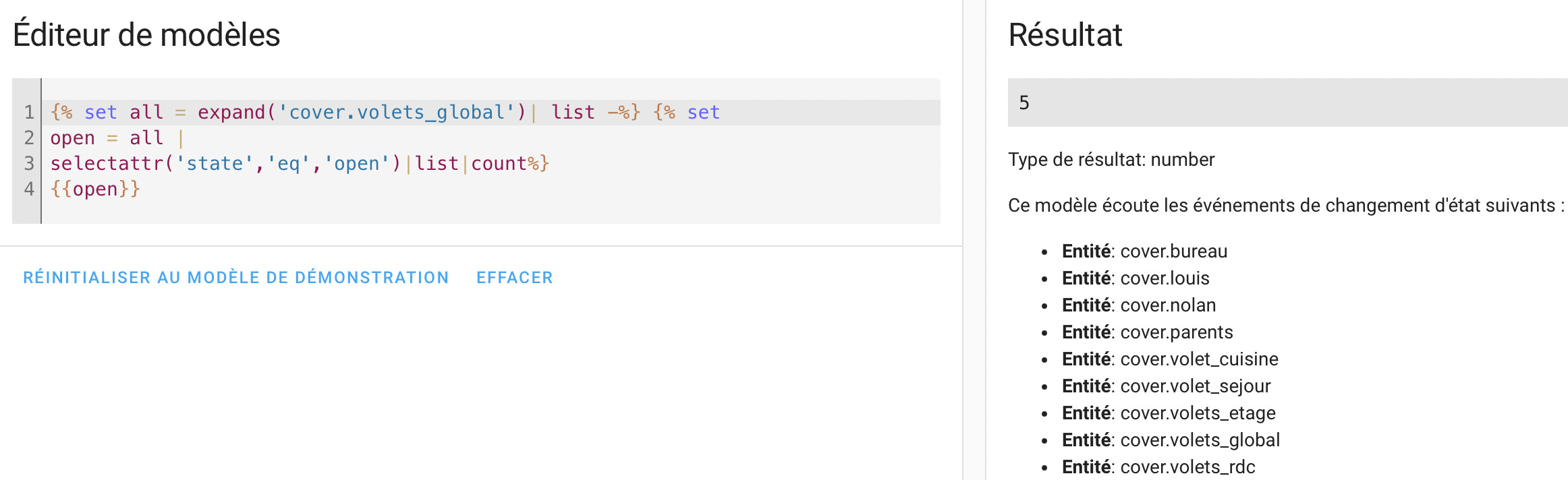

Avec ce type de sensor :
      nb_volets:
        friendly_name: 'nb_volets'
        value_template: >-
           {% set all = expand('cover.volets_global')| list -%} {% set
            open = all |
           selectattr('state','eq','open')|list|count%}
           {{open}}
tu obtiens quel valeur ?

Voici ce que j’obtiens avec ton code:

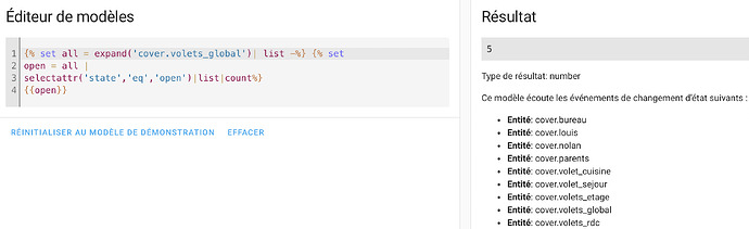

Voici ce que j’obtiens avec mon code:
Je ne sais pas du tout ce que je devrais copier comme bout de code mon avoir dans ma chip card le nombre 6.
J’ai testé les différents volets, j’ai un « soucis » sur le volet.bureau !
