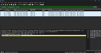

Voilà ce que donne WireShark lorsque je scanne le QR-CODE via l’application ALEXA jusqu’à ce qu’ALEXA indique qu’il ne trouve pas. En gros personne ne répond j’ai l’impression à la requête « Où es-tu ? »

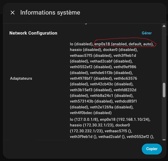

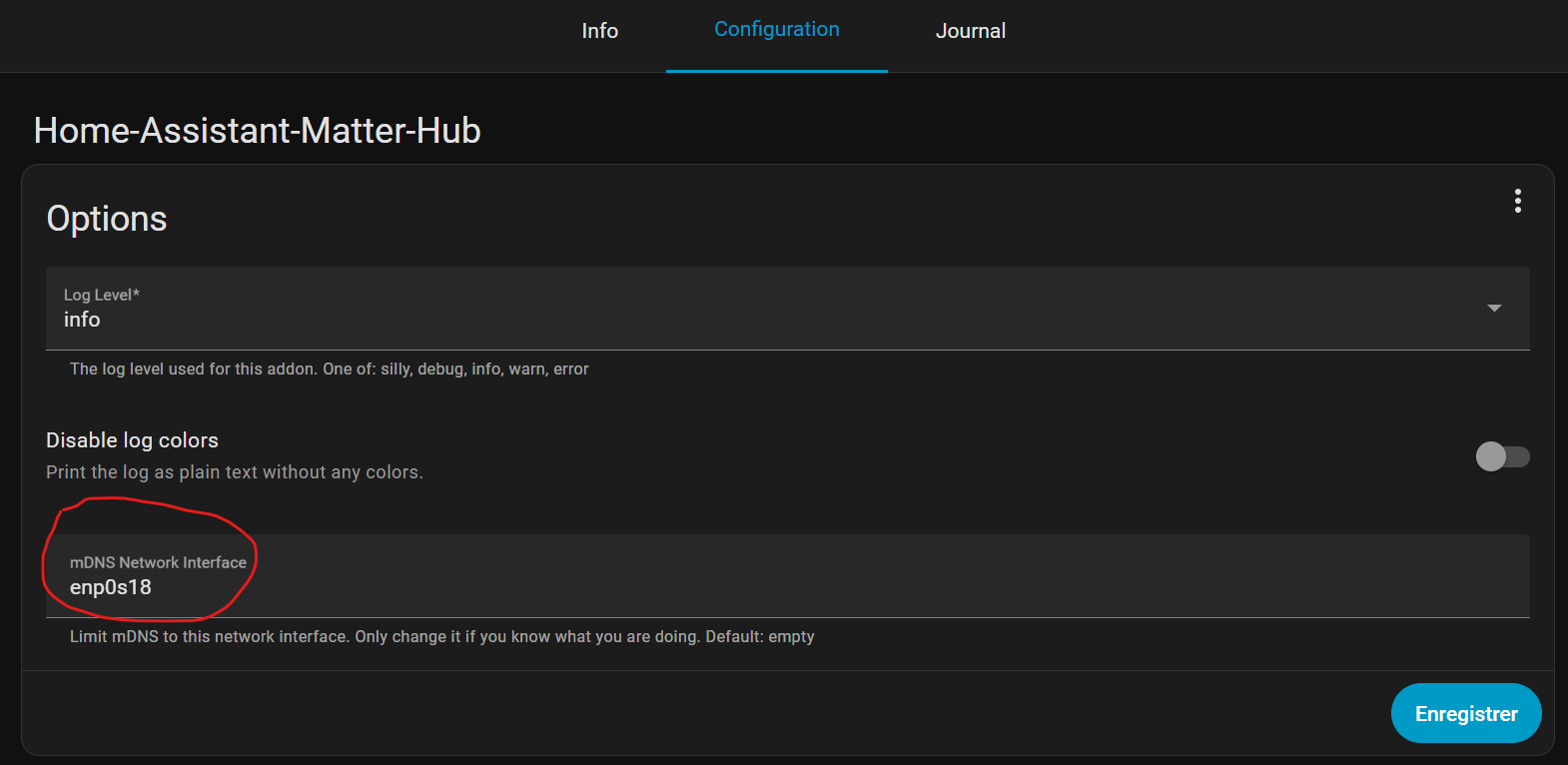

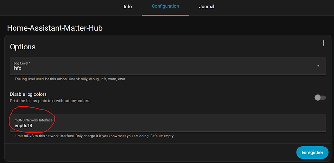

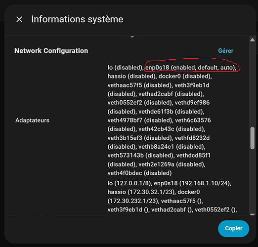

Je me répond à moi-même en espérant que cela aidera quelqu’un un jour.
il fallait déclarer l’interface réseau dans la config de l’Add-on car visiblement il n’y arrivait pas seul. Suite à cette modification et a un redémarrage complet, l’appairage a fonctionné du premier coup :
L’interface était listée dans la description de ma configuration Home Assistant :
