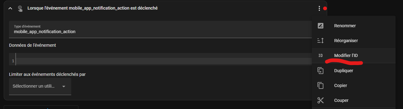

Indices:
Pour chacun des déclencheurs on peut ajouter un ID:
Ensuite dans la partie action.
On peut prendre un « Choisir ». Et mettre dans les conditions « Déclenché par »
Qui va donner la liste des ID des déclencheurs. Ce qui va permettre de faire les actions de façon séparées.
