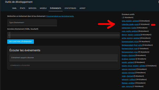

Nottons quand même que « calendar.create.event » est un événement que l’on peut écouté dans l’outil de développement « Evénements »
J’ai bidouillé une petite automatisation avec comme trigger « calendar.create_event »
alias: Mes tests
description: Automatisation pour mes tests
  - platform: event
    event_type: calendar.create_event
condition: []
  - service: switch.turn_on
    metadata: {}
    data: {}
      entity_id: switch.light_chambre_12
Dans l’outil de développement « Evénement », j’ai lancé l’écoute de « calendar.create.event »
J’ai ensuite créé un nouvel événement dans un de mes calendriers.
L’automatisation ne s’est pas déclenchée et rien n’est passé dans l’écoute sur le bus événements. :thinking:
Par contre si, avec l’outil de développement « Evénement » je déclenche l’événement « calendar.create.event » dans le bus événement, alors mon automatisation se déclenche.
A ce state, j’avoue ne pas avoir tout compris :innocent:
