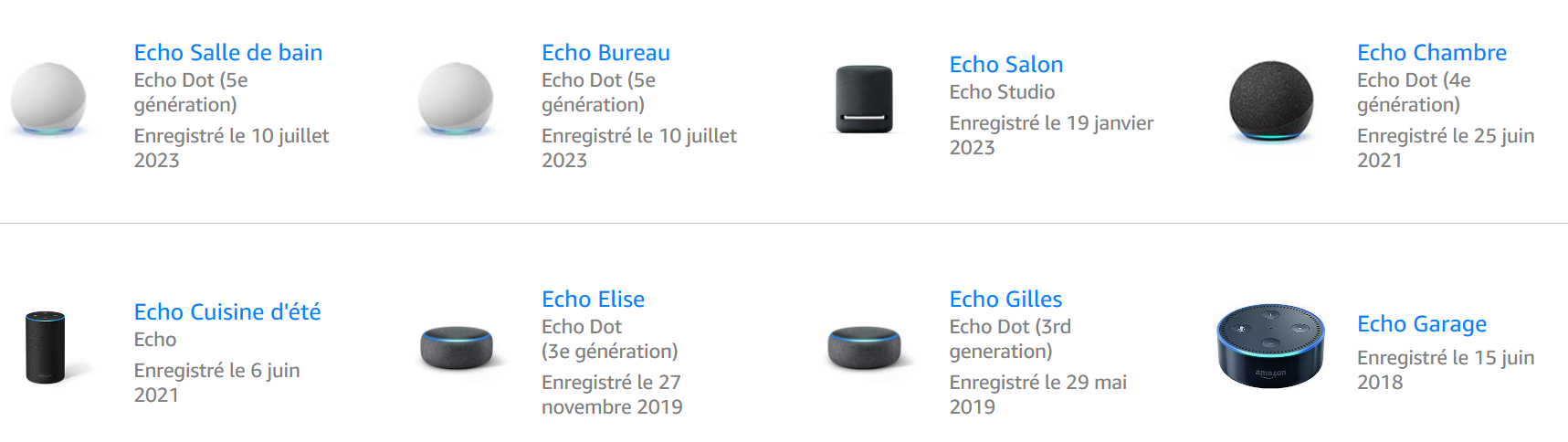

J’essaie de faire parler mes Alexa avec Home assistant et j’ai des problèmes en fonction de mes targets. J’ai des appareils de différente génération:
Impossible de faire parler mes Echo de Gen5!
Ex: Pour les annonces
Lorsque j’exécute le service ci-dessous, seuls mes écho Gen 4 et 5 diffusent l’annonce. Impossible de diffuser une annonce sur les anciennes générations.
service: notify.alexa_media_partout
  message: Bonjour tout le monde
    type: announce
Ex2: Faire parler un device en particulier:
Le code ci-dessous fonctionne sur un Echo de génération 4 et antérieur mais pas sur les Echo Gen 5.
  target: media_player.echo_gilles
Ma question est donc, comment diffuser un message sur un Echo Gen5? (Les annonces ne me permettent pas de cibler un appareil et le service notify.alexa_media ne fonctionne pas sur une Echo de Gen5.

Bonjour.
J’utilise ceci:
  message: >-
    <prosody volume="soft">La machine à laver est termninée, vous pouvez la
    mettre au sèche linge</prosody>
    - media_player.echo_dot_jeanne
    - media_player.echo_jeanne
    - media_player.jeanne_echo_dot
    type: tts
  title: Annonce lavage fini
Avec des Echo Dot 4, echo Dot 5 et echo Gen4, ça marche sur toutes les générations chez moi.
