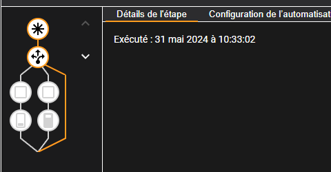

Alors l’automatisation qui correspond au retour d’action ne s’est jamais déclenchée…
Toujours dans le menu « automatisation », sélectionnes la première automation et cliques sur les 3 pts de droite, puis « historique des exécutions ».
Regardes si son exécution s’est correctement déroulée.
