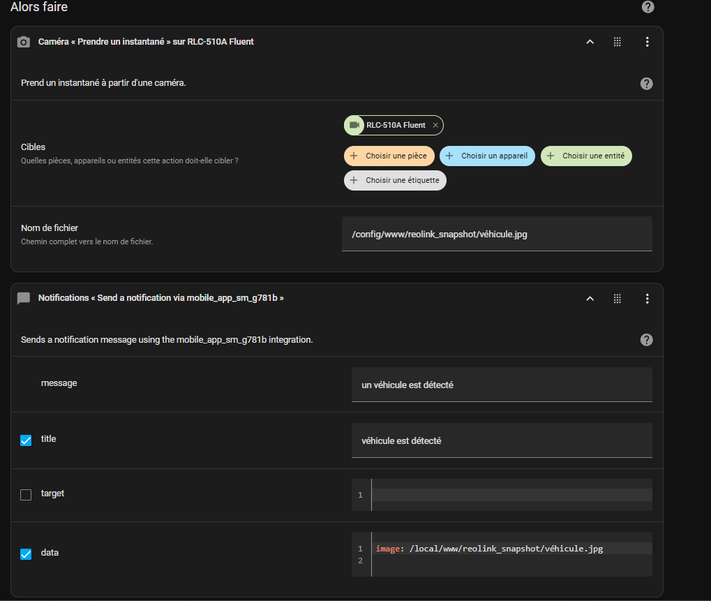

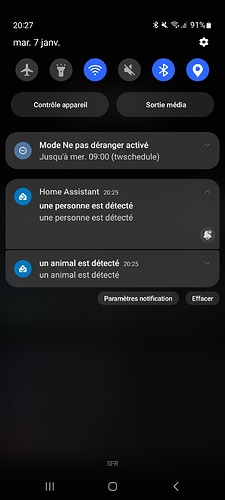

je souhaiterais envoyer une notification sur l’appli HA du téléphone quand ma caméra détecté quelque chose, j’ai suivi ce tuto, mais ça ne fonctionne pas, il manque la photo

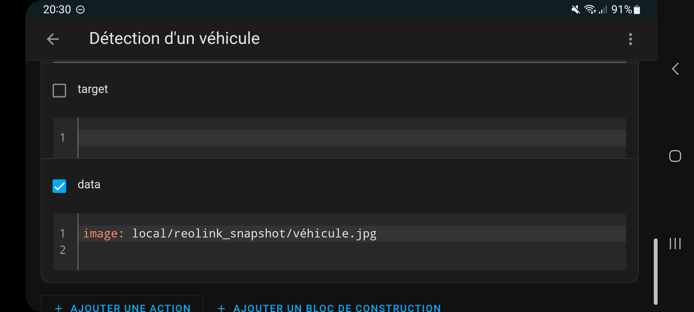

voici comment je l’ai configuré

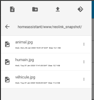

les images sont correctement enregistrées
et je peux les ouvrir en cliquant dessus sur mon pc
je les voie aussi sur mon téléphone, mais j’ai une erreur 401 non autorisé quand je clique dessus
vous auriez une piste?

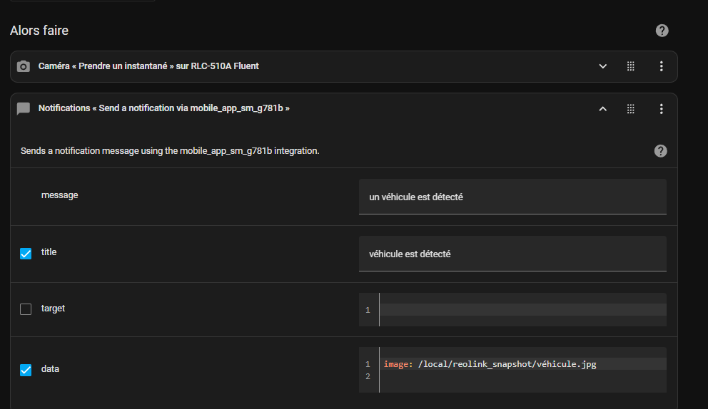

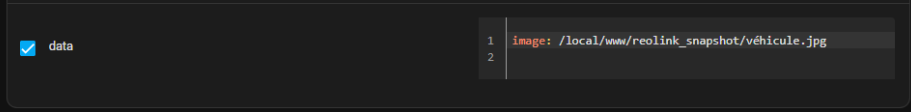

dans data, c’est image: local/reolink_snapshot/véhicule.jpg
merci, je viens de modifier
mais je n’ai toujours pas d 'image dans les notification
c’est local/.... pas /local/....
exemple:

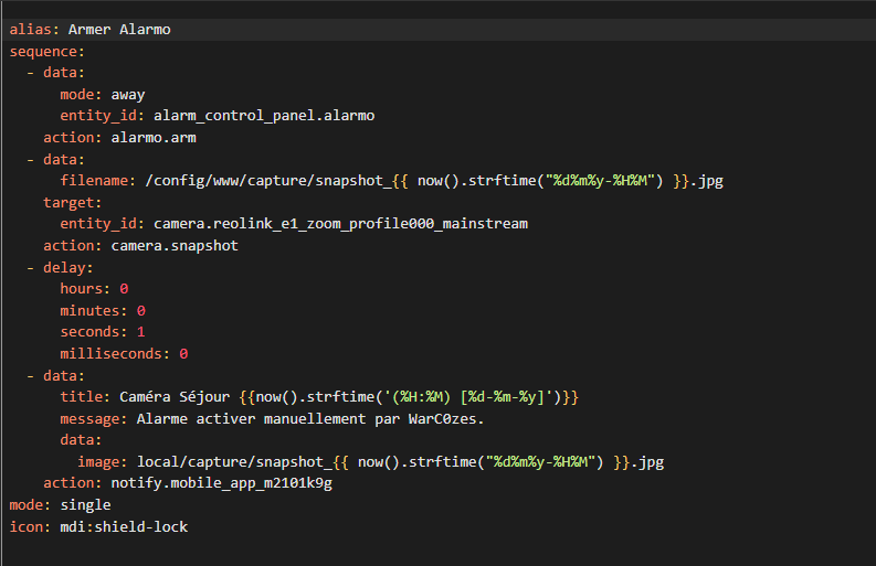

Histoire de comprendre, pourquoi prends tu une photo quand tu armes ton alarme ?
Merci.
C’était pour tester une capture et notification avec image :rofl:
je l’utilise pas, mais garder pour m’en souvenir si besoin dans d’autre cas.
