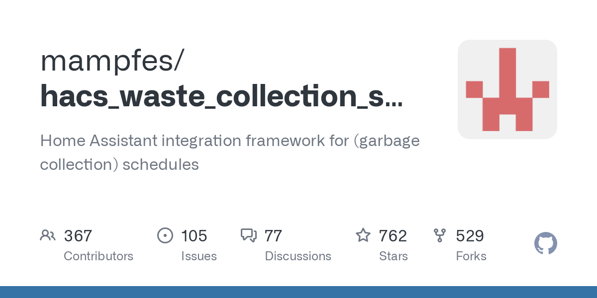

Tu as le Waste Collection schedule qui peut remplacer, si ta ville est dans la base de données. Ou avec un calendrier perso.
Edit: j’avais jamais regardé les villes françaises et belges incluses avant, donc… à moins d’un hasard très particulier, y a peu de chances que tu puisses utiliser l’intégration directe, vu qu’il n’y a que très peu de villes, plus de chances si tu es de Suisse.
À voir si tu ne peux pas intégrer ta ville.
Ou si tes dates de ramassage sont « exotiques » comme moi, te faire ton propre sensor…
