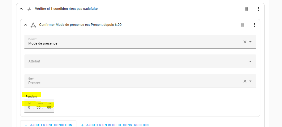

oui tu ajoute la condition dans le deuxième bloc de ton automatisation si etat n’est pas « online » depuis plus de 3 minutes par exemple
dans mon deuxième bloc de l’automatisation « Et si » je n’ai pas « si etat n’est pas », je peux uniquement sélectionner l’état et je n’ai pas non plus DEPUIS plus de X minutes, j’ai PENDANT X minutes.
Oui tu utilise le bloc de construction n’est pas et tu mets ce que tu veux dedans.

Donc dans condition que dois je mettre?
Donc j’ai trouvé la condition « n’est pas » mais pas « pendant » du coup
c’est je pense ce que tu avais vu avant depuis x min ce que tu avais vu avant :
