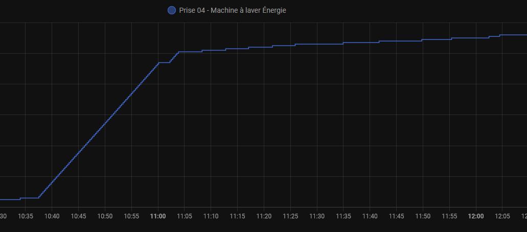

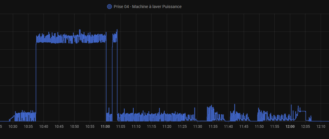

Voilà à quoi ressemble le cycle.
Je suis parti sur l’idée de déclencher si la puissance est > 3W pendant 20min. Soit le début du cycle avec la chauffe de l’eau et ensuite attendre que la puissance soit inférieure à 1W pendant 10min, pour être sûr d’être fini et non au milieu du cycle.

Qu’est-ce que je fais mal ou n’ai pas compris dans le fonctionnement des triggers ?
Mon autre piste était d’utiliser le cumul énergie de la prise, mais je ne sais pas comment détecter « ne change pas pendant 10min » ?
