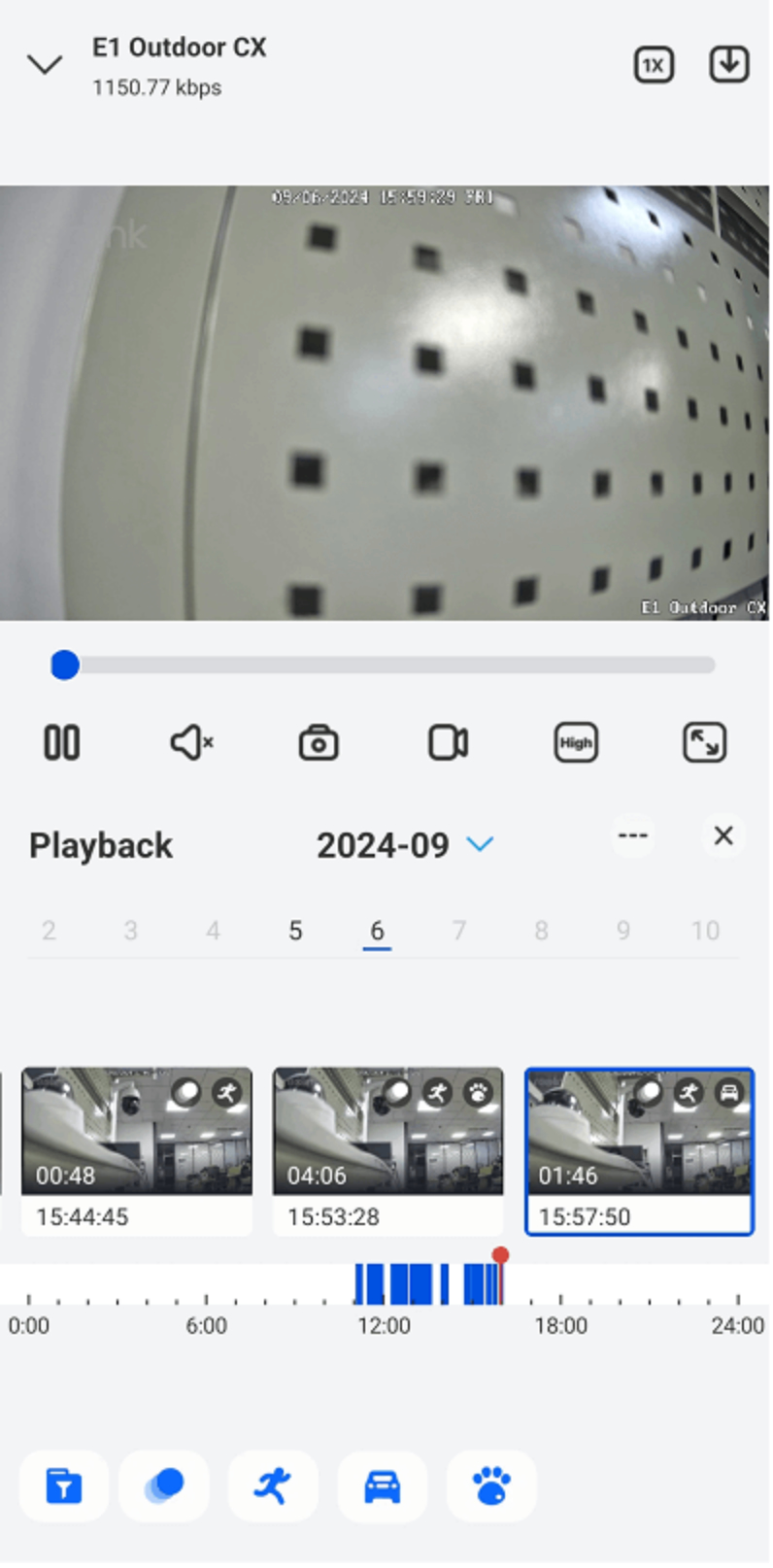

Sur l’application Reolink, a priori lors des captures d’écran, on peut savoir à partir de petit icône comment a été déclenchée la notification.

Tu peux essayer de regarder avec l’heure à laquelle le déclenchement a eu lieu sur HA.
Puis tu regarde pour la même heure sur application reolink pour voir quel icône s’affiche.
