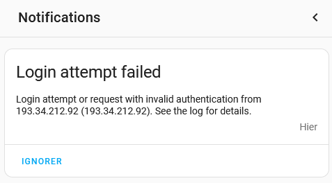

Voila depuis quelques jours , j’ai ce type de notification et cela m’inquiète quelque peut.
S’agit 'il d’une tentative d’intrusion sur mon réseau

Mets nous tes logs précis
Mais je pense que c’est juste du scan bourrin par des scripts

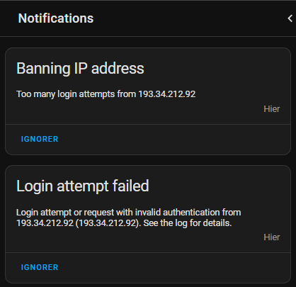

Salut j’ai le même cas et l’IP identique
C’est plutôt rassurant je trouve, HA a bloqué qqc :rofl:
Il semble y avoir un serveur web derrière cette IP.
Pour rassurer les nouveaux, nous avons tous eu ces messages (à partir du moment où HA est sur le web)…
Quelques solutions :
… mais les notifs seront toujours là…
Autre « truc » pour en savoir plus sur ces IP : CrowdSec Cyber Threat Intelligence | CrowdSec Console
Perso, je pense également rendre accessible mon HA via un sous-domaine (peut-être moins exposé qu’un domaine simple…)
