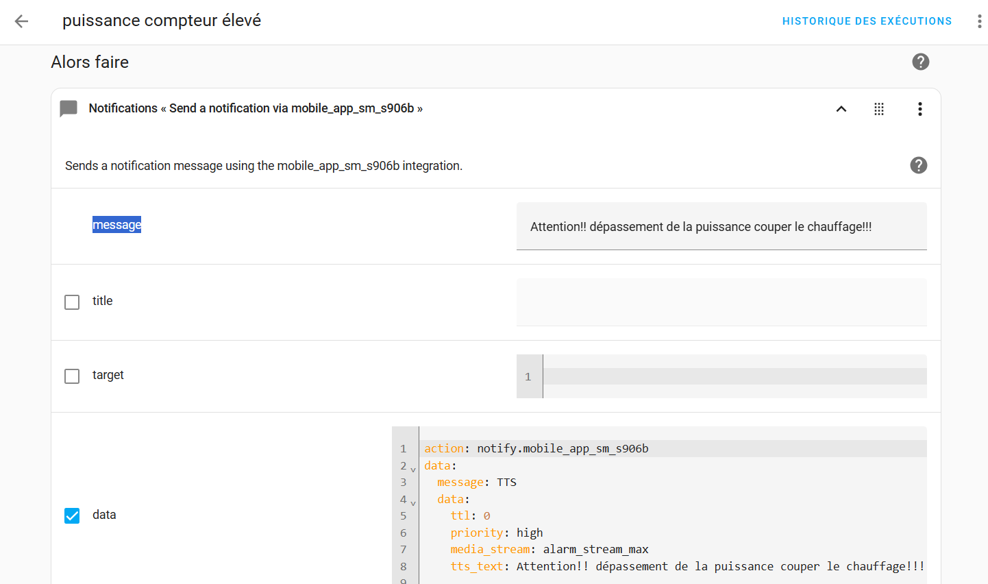

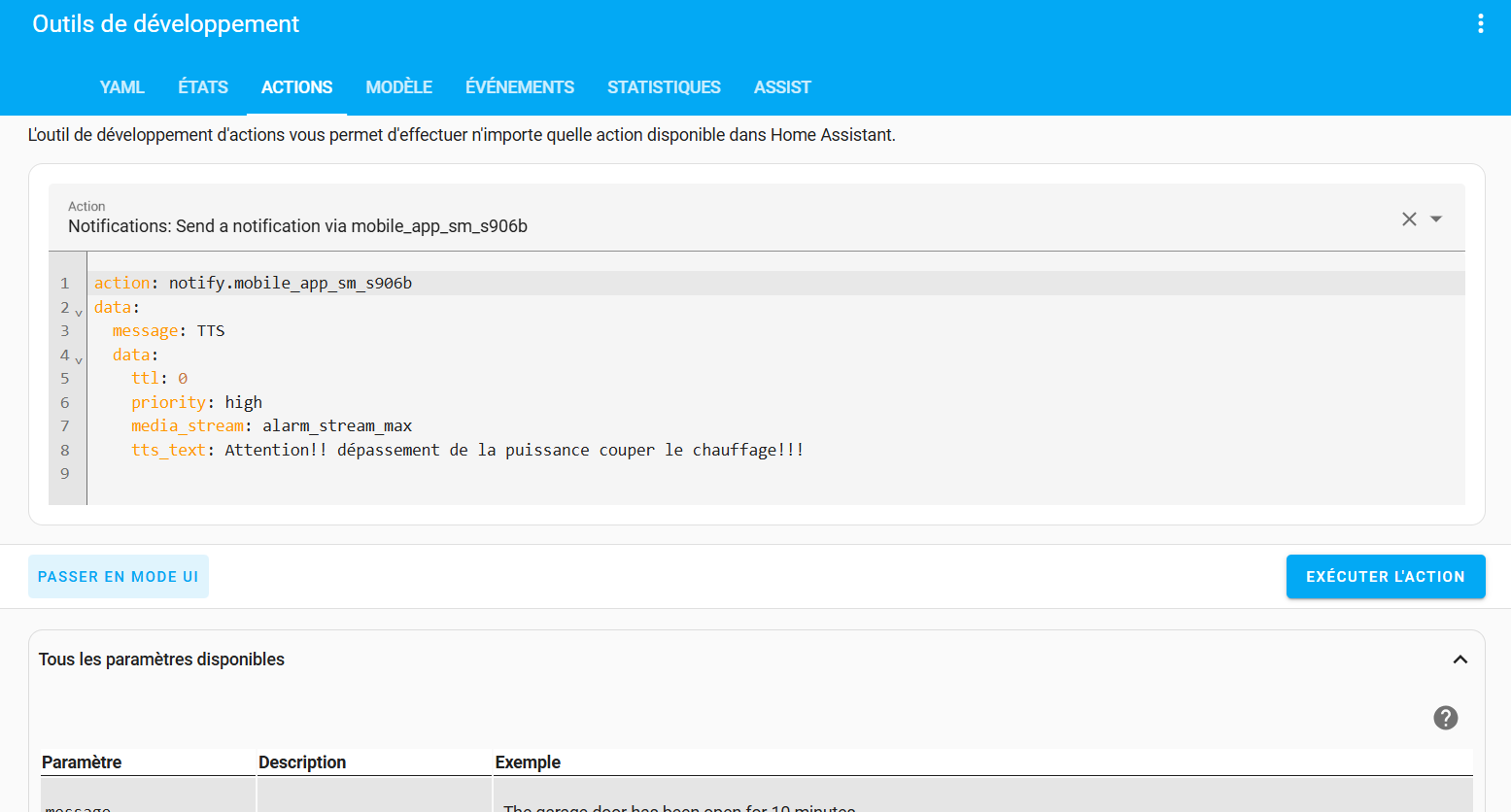

Bon alors je viens d’essayer avec ca, ca marche j’ai bien le message vocal sur mon telephone:
Mais en passent par outil de développement.

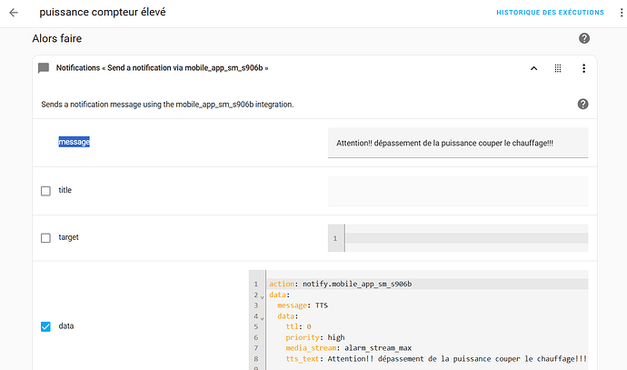

Par contre si je passe par
Automatisation et scènes
je lui dit
La puissance de Compteur énergie Puissance change
Appareil
Compteur énergie
Déclencheur
Supérieur à
6000W
Alors faire
Notifications « Send a notification via mobile_app_sm_s906b »
et la si je fait Exécuté l’action
J’ai mon message qui s’affiche sur le téléphone pas la notification vocale du message…
Bizzare non??

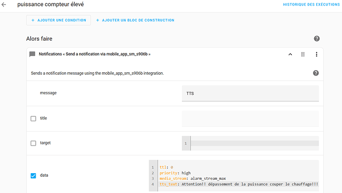

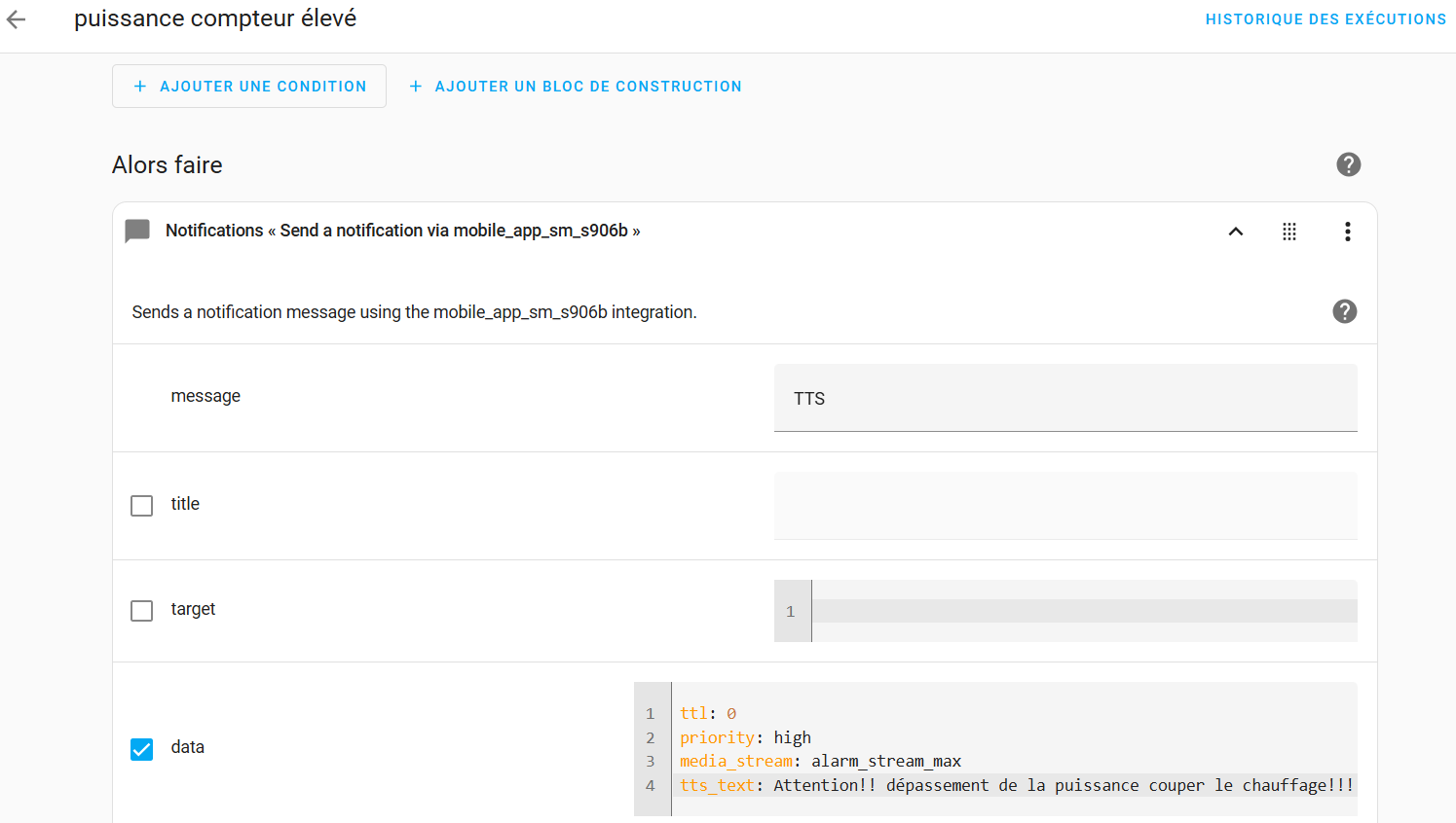

Tu fais la même erreur, en mode UI, c’est comme telle :
que ca soit dans outils de dev/ action ou dans une automatisation, c’est pareil.
Comme c’est un message vocal, tu ne peux pas mettre de message et avoir une notification en texte.
C’est une notification en vocal, sans notification qui s’affiche en message sur le mobile.
Si tu veux un message, fais une autre action notification avec ton message a la suite dans ton automatisation.
Niquel super merci c’est moi qui n’avait pas compris le truc
DSL.
Merci ça Marche
