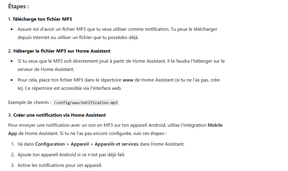

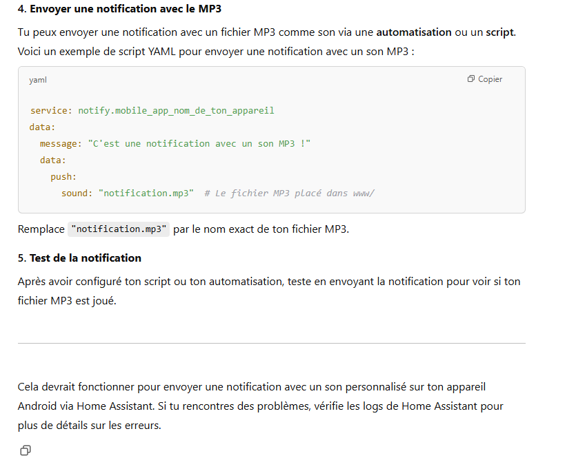

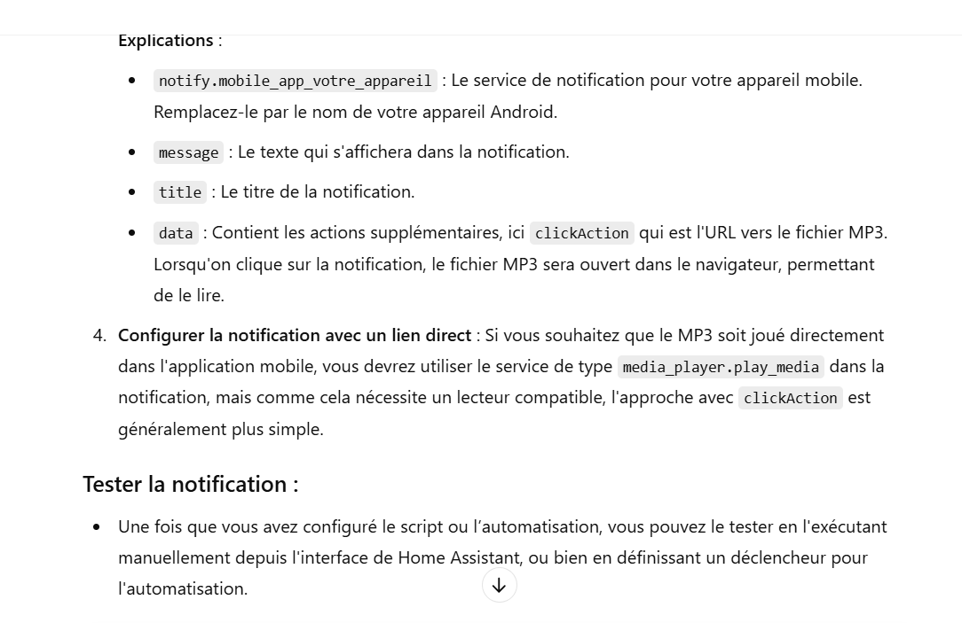

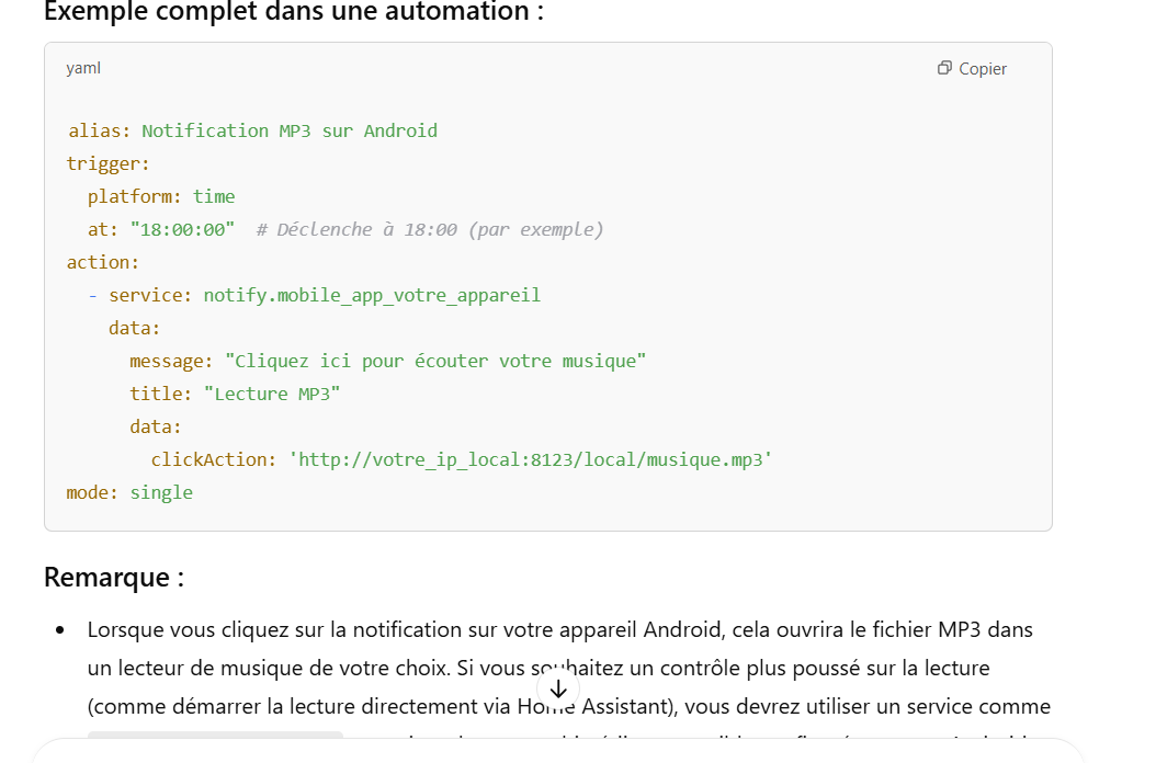

J’ai demander a chatgpt :
Voici ce que j’ai mis:

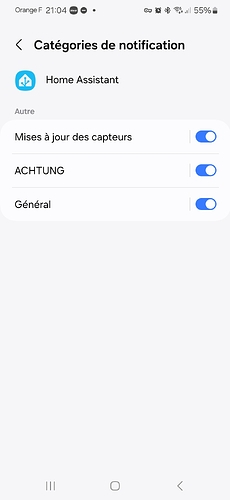

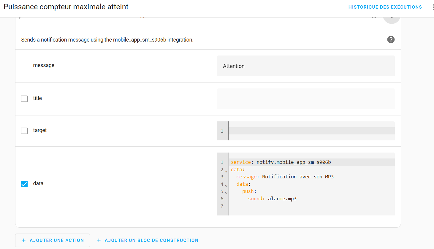

J’ai la notification juste le texte (attention) mais rien d’autre.

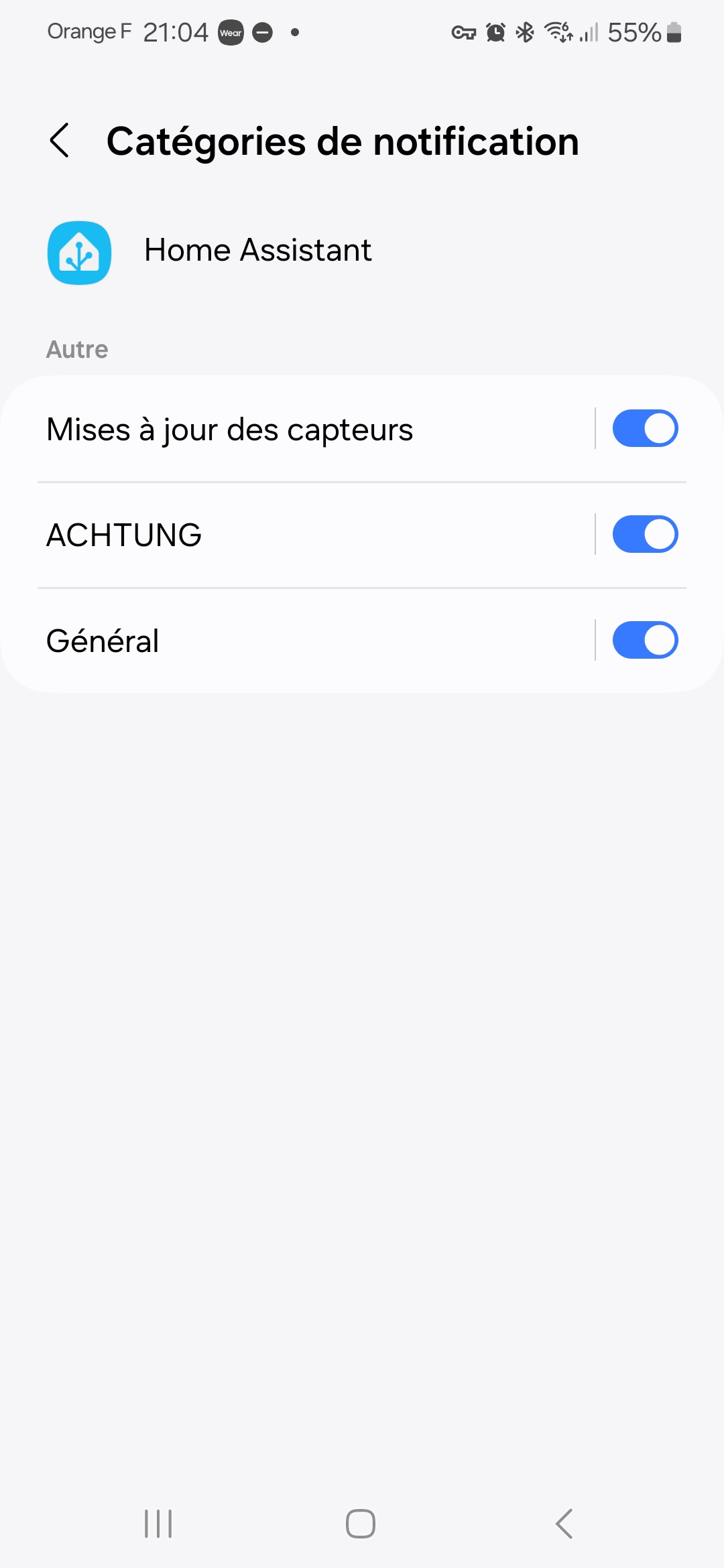

dans les notification de mon téléphone j’ai ca:
Je ne sais pas comment j’ai fait pour faire apparaitre ACHTUNG.
J’ai du crée ca d’après un tuto mais bon je ne sais pas comment…

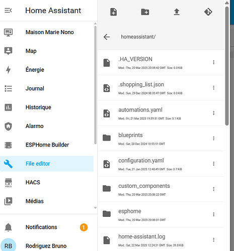

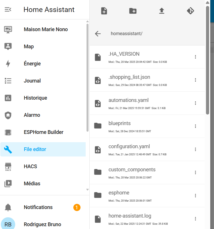

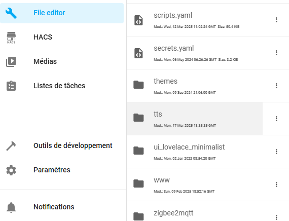

Mais j’ai déjas essayer avec file editor.
Mais c’est la ou je ne comprend pas d’après ce qu’il dise il parle du dossier Config alors que moi je ne l’ai pas voir capture:
J’ai Homeassistant/
D’apres ce que j’ai dejas regarder sur le net il parle de metre le fichier mp3 dans le dossier Config/www
C’est la ou je seche…

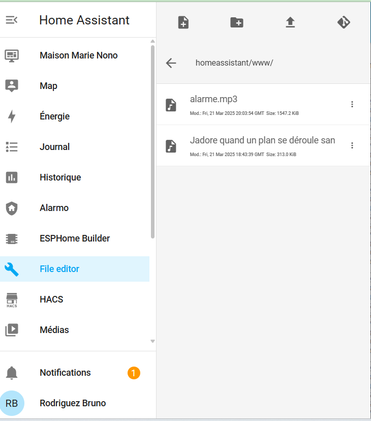

Bon je me répond, d’après ce que j’ai lu, maintenant le dossier config s’affiche comme ca: homeassistant/
Donc j’ai bien mis le son alarme.mp3 dans /www
Mais toujours pas de son
config c’est le dossier home assistant
si
si tu descends dans file editor tu dois trouver le dossier www sinon tu le crées
c’est ce que j’ai fait dsl on a répondu en même temps
c’est bien comme ça qu’il faut pour envoyer le son?

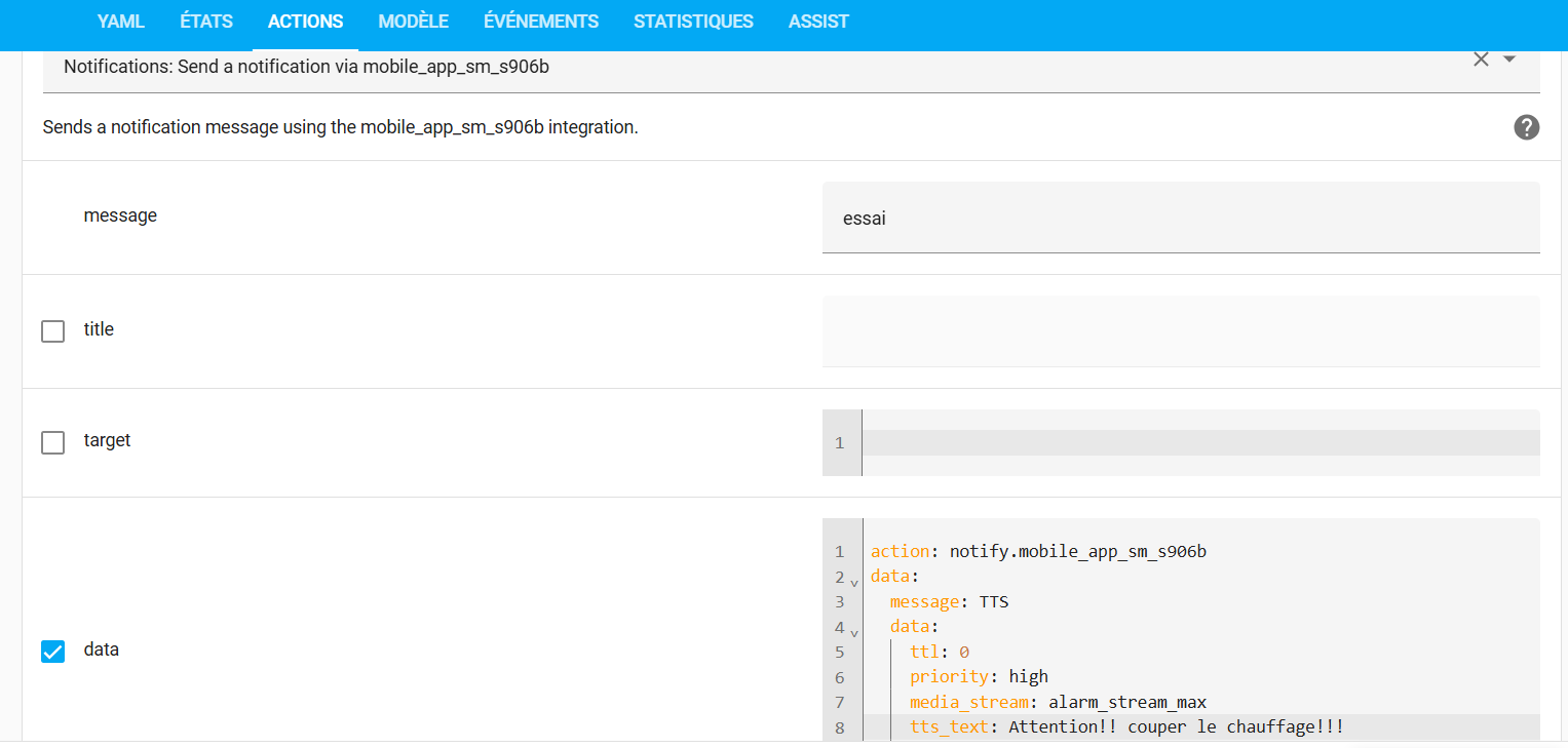

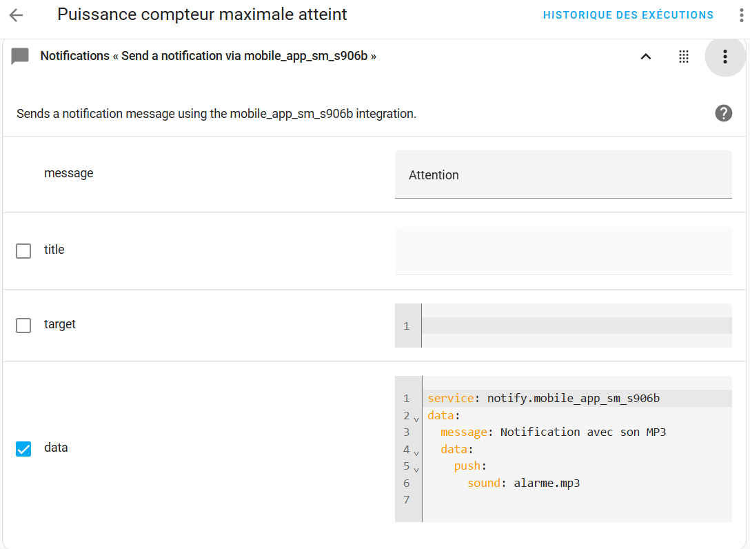

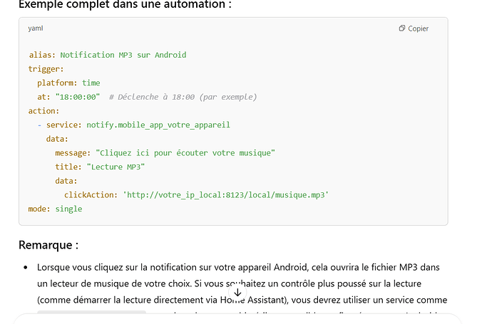

bon j’ai encore demander a chat gpt mais bon c’est pas encore ça
Quesque tu en pense?
Ou alors c’est moi qui ne sais pas faire… (ca aussi ça se pourrait bien)…
ne pas trop faire confiance à CHATGPT. :sweat_smile:
@Patrick44fr
la commande que tu utilises est pour un media-player. C’est différent de notify.
De ce que je comprends dans la doc, c’est de mettre ton son sur le mobile qui sera utiliser dans la notification.
Pas sur de pouvoir lire un MP3 qui et stocker dans ton HA.

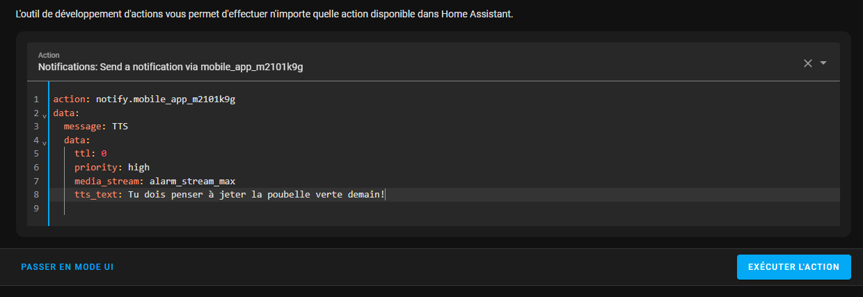

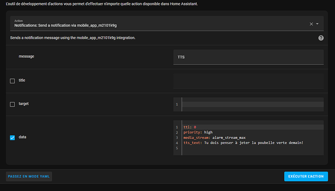

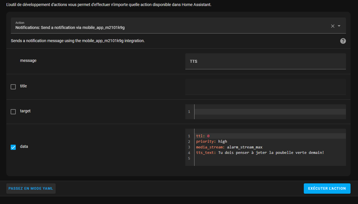

Sinon, utilise un message vocal.
exemple :
action: notify.mobile_app_m2101k9g
  message: TTS
    ttl: 0
    priority: high
    media_stream: alarm_stream_max
    tts_text: Tu dois penser à jeter la poubelle verte demain!

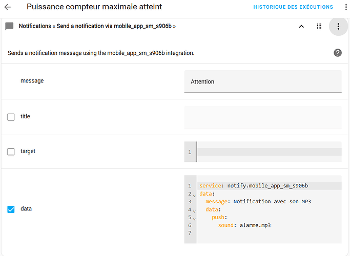

Bon je pense que c’est moi qui ne comprend pas ou alors y a t’il un reglage a faire dans le telephone??? car ca ne focntionne pas
J’ai la notification mais pas de message vocaux

Oui, il faut passer en mode YAML.
en mode UI:
