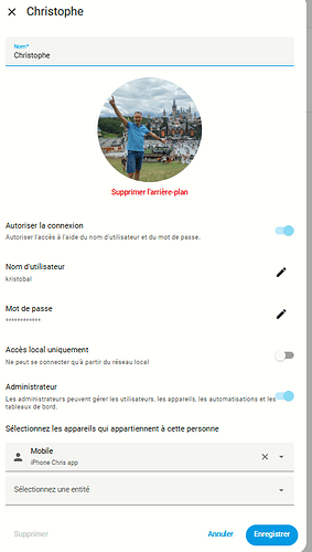

@percherie

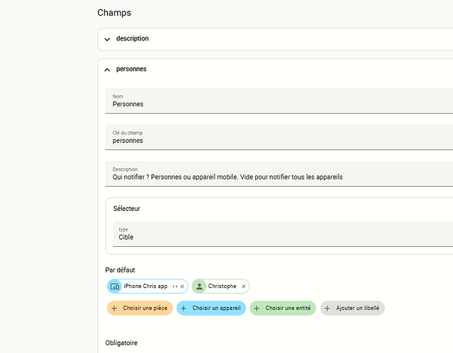

Dans personne mon iphone est bien spécifié !
Dans le script j’ai aussi ajouté mon iphone

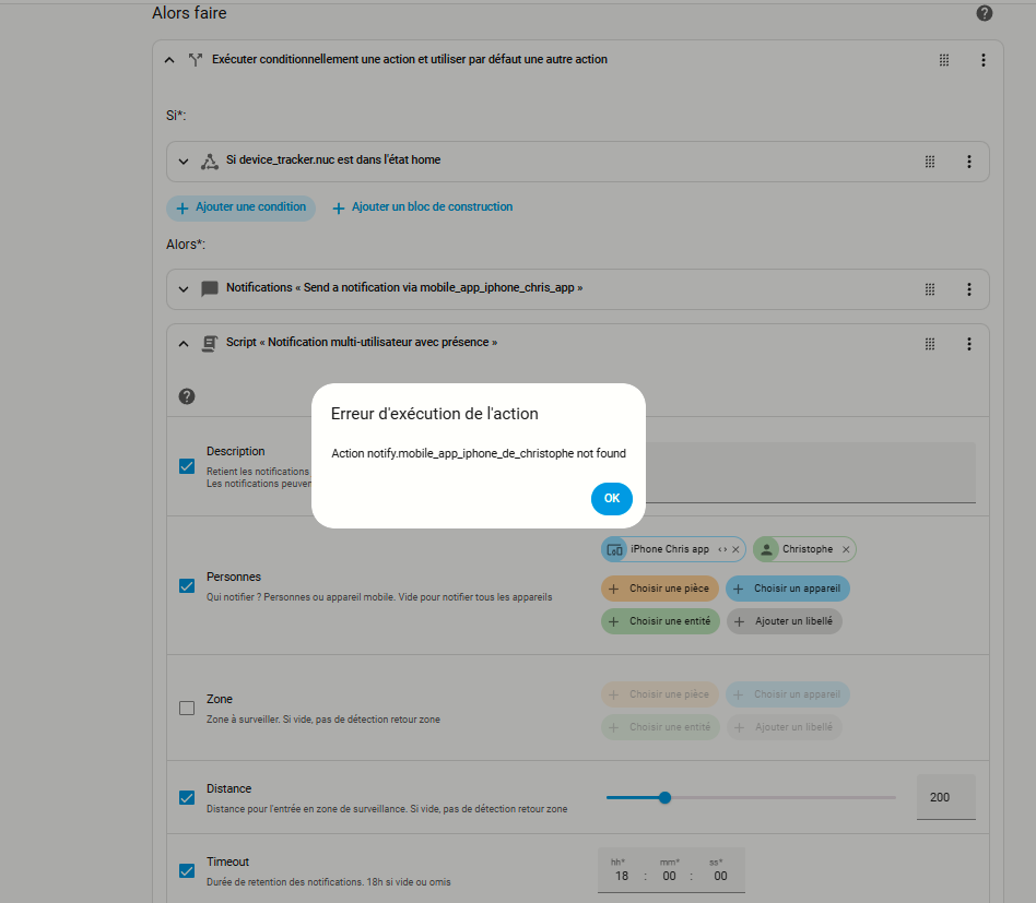

toujours la même erreur !
dans ha j’ai bien la notif

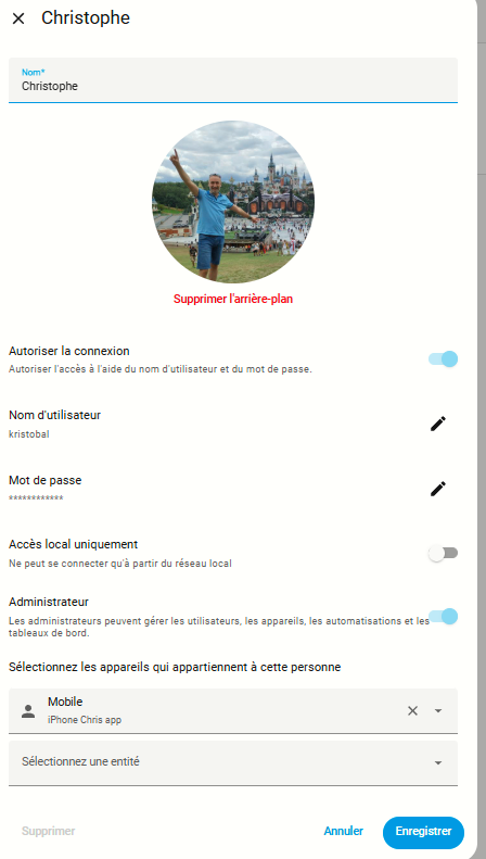

Cest plutôt un problème de paramétrage côté home assistant, Il y a de forte chance que l’entité device tracker qui existe dans l’intégration “Application mobile” ai été renommé après l’association à la personne dans les paramètres.
Deux possibilités, restaurer le device_tracker dans l’intégration ou bien mettre à jour les appareil de la personne comme indiqué hier. Si tu ne trouve pas, je t’invite à ouvrir un sujet dédié car on s’éloigne du sujet initial

@kristobal j’ai récupéré un viel iPhone, je découvre que si le TAG est vide, la notification envoyé mais n’est pas traité par l’appareil
Pour indiquer l’appareil de manière explicite, il faut utiliser une entité (personne ou dispositif), il ne faut pas indiquer un appareil
Refait un essai mais en indiquant obligatoirement un TAG
